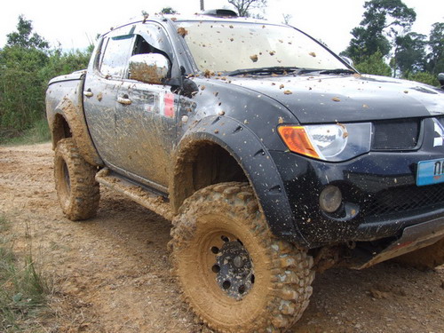

แล้วก้อมองมาที่ล้อกะทะ ราคาน่าคบกว่าครับ คราวนี้ก้อจะเกิดกิเลสอีกว่า ซื้อล้อกะทะสั่งออฟเท่าไรดี ออฟ -10 มันจะพอมั้ย เอา -28 ดีกว่าเผื่อโตแปดนิ้ว แต่ถ้าใส่กะสองนิ้วมันออกจะน่าเกลียด เอ สับสน สับสน
ในรูปล้อกะทะให้เครดิต รถหมอเอ๋ครับ ส่วนร้านทำล้อกะทะหาในเวปวีคเอ้น
