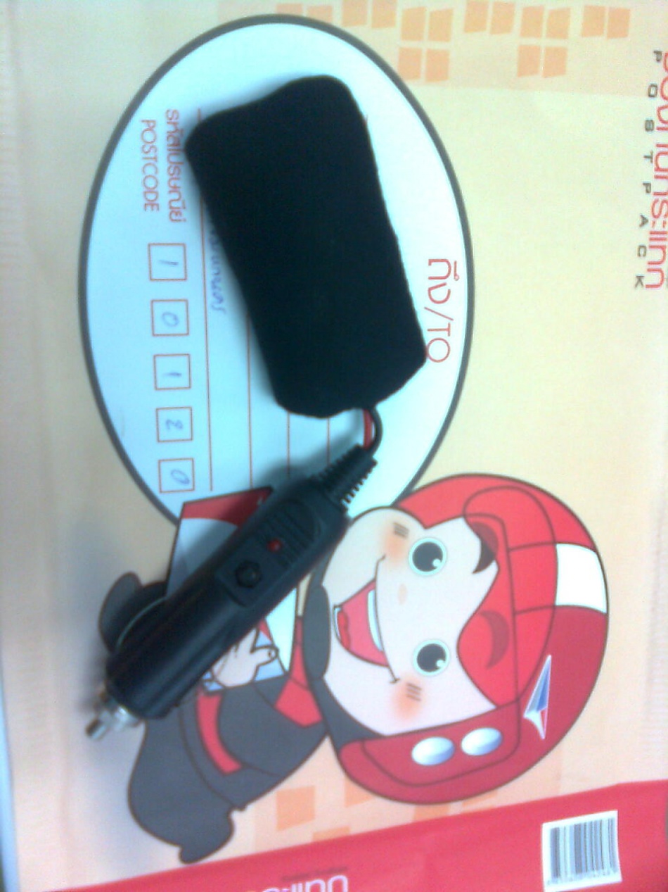

ไปแอบลองมาครับ ได้ น้าบอมจุจุ เป็น สปอนเซอร์ให้ฟรีครับ ขอบคุณมากมายครับ เลยเอาภาพมาลง และมาขอขอบคุณอย่างเป็นทางการ ใช้แล้วโอเคเลยครับ เครื่องเนียรขึ้น แถมได้รอบที่ต่ำลงแต่ความเร็วรถเพิ่มขึ้นมาอีกครับ ขับเกียร์3ไม่สะดุด โดยทำการยกขาออกจากคันเร่งเลย รถไม่ดับไม่กระตุกครับ รอบยังเนียร เกียร์4 เริ่มจะสะดุดนิดๆ พอผ่อนคันเร่ง เครื่องจะยังเร่งอยู่เบาๆ ยังกะเรายังเหยียบอยู่ และค่อยๆลงมาจนเป็นปกติ การเข้าเกียร์ เสียง กึก หายไปขับด้วยความเร็ว 68กิโลเมตรต่อชั่วโมง รอบอยู่ที่ 1800 รอบครับ รอบที่สตาสเครื่อง อยู่ที่ 700 โดยประมาณ การปิดกุญแจ เครื่องสั่นน้อยลงและไฟใต้ท้องรถ จะค่อยๆดับ สรุป รถผมเห็นผลครับ เดี๋ยวว่างๆจะลองซัดความเร็วดูว่ามีผลอะไรมั้ย ยังไงก็
ขอขอบคุณ เจ้าของกระทู้ (ผู้นำแนวทาง)
น้าบอมจุจุ (ผู้ผลิตและเลี้ยงมื้อค่ำ)
น้าชัย (ผู้ให้คำปรึกษาและบอกข้อมูลความรู้)
หากข้อมูลผิดพลาดประการใด ขออภัยไว้ณที่นี้ ขอบคุณมากๆครับสำหรับโปรเจคดีๆแบบนี้

หรือ ใครอยากโมแบบ นี้ก็น่าจะสวยดีมีระดับน๊ะครับ ลองเอาไปเป็นแนวดูครับ อิอิ เสร็จแล้วเอาแผ่นอะคลิลิคมาคลอบอีกที รับรอง แหล่มสุดๆครับ
