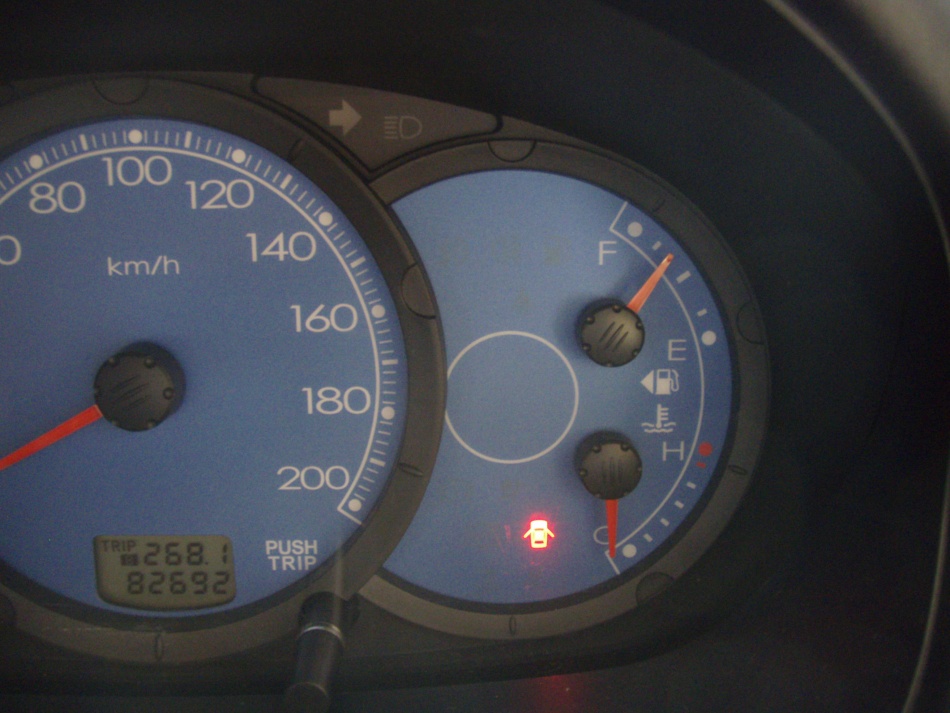

กลับมาแล้วครับ กับทริปเล็ก ๆ เติมน้ำมันเต็มถัง(เอาแค่หัวจ่ายตัดครับ) + แก๊ส 1 ถัง (220 บาท) วิ่ง ๆ หยุด ๆ แวะตลอดทางไม่ต่ำกว่า 15 ครั้ง ความเร็วก็เรื่อย ๆ ไม่เกิน 120 กม./ชม. กลับถึงบ้านเลขไมลล์อยู่ตามภาพครับ น้ำมันลดลงมาหน่อย แต่แก๊สกระพริบที่จุด 2 มาแว๊บหนึ่งแล้วก็กลับไป 3 จุดเหมือนเดิม ....ส่วนความรู้สึกที่รับมาได้ วันนี้ลองหมุนปิดตรงไอเดิลตามที่ อ.ต้นบอกครับ เสียงเขกหายไป แต่รถเหมือนรอรอบ กดไปสัก 1 วิ ถึงจะมีแรงพุ่งออกไป แต่อาจจะเป็นเพราะผมใช้ความเร็วต่ำอยู่ก็ได้ครับ (ไม่รู้ว่าปกติมั้ยครับ) .....
...อ่า...อ.ต้นครับ ผมขอเลขไมล์ตอนติดตั้งทีครับ ลืมจดมาอะครับ เดี๋ยวจะได้บันทึกไว้ครับ

ของผม 2.5 116/m + lpg by อ.ต้น ล้อ 235/65/17 ใช้งานในเมืองตลอด ทำความเร็วไม่ได้ น้ำมันขีดแรก ได้ 268 KM ปรับลดแก๊สประมาณ10นาที ตามที่ อ.ต้น แนะนำแล้ว ไฟล์แนบ 135224ถังต่อไปต้องลองปรับลดน้ำมันดูบ้าง
