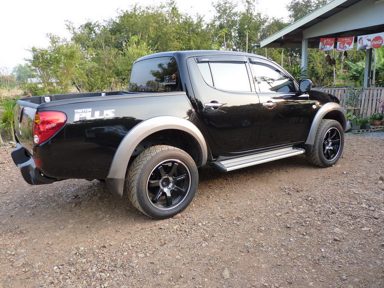

ถามท่านที่ใส่และเคยใส่ขอบ20 ครับ
อยากใส่ล้อบ้างอ่ะครับ เลยเล็งๆ20ไว้ ไม่ทราบว่าต้องได้ยกหรืออะไรหรือเปล่า เวลาเลี้ยวจะติดมั้ยถ้าไม่ยก กะว่าจะใส่ยางสัก 275/55/20 จะมีผลอะไรบ้าง เช่น สูงขึ้นมากมั้ย หนักเกิืนหรือเปล่า เลี้ยวแล้วติดมั้ย และสำคัญสุดๆเลย คือเราต้องดูออฟ ที่เท่าไหร่ถึงจพอดีกับซุ้มเราครับ
อาจจถามมากสักหน่อย แต่ก็เผื่อ สมช.ท่านอื่นที่อยากมาแนวนี้ด้วยครับ เห็นส่วนมากมีแต่เอามาโชว์ กับถามกันเรื่องค่าเสียหาย ไม่ค่อยมีคนให้ข้อมูลพวกนี้เลย ขอบคุณล่วงหน้าครับ:kapook-17350-3383:

...รถเดิมๆใส่265-50-20 ไม่ติดครับและก็ไม่อืดแต่พวงมาลัยจะเบากว่าเดิมๆนิดนึง...
...แต่ถ้ารถเดิมๆใส่ 275-55-20 แล้วไม่ยกเพิ่มนั้นติดแน่นอน และก็อืดกว่าด้วย ถ้าไม่ได้ปรับแต่งเครื่องยนต์มา แล้วจะรู้ว่าเต่ากัดยางเป็นยังไง55555...
...ส่วนข้อดีของยาง 275-55 นั้น ก็จะดีกว่าที่แก้มยางหนากว่า ความกระด้างก็จะน้อยกว่าเท่านั้นเอง...
...ขนาดความสูงของยาง 265-50-20 นั้นวัดได้ 30.5" ใหญ่กว่าล้อเดิมๆติดรถนิดเดียว ของเดิมวัดได้ 29.5"...
...ขนาดความสูงของยาง 275-55-20 นั้นวัดได้ 31.9" หรือพูดง่ายๆก็คือยาง32"นั่นเอง...
...ชอบแบบไหนก็เลือกเอาครับ จะเายางญี่ปุ่น หรือยางเกาหลี หรือยางจีน ไต้หวันก็ตามสะดวก แต่ราคายาง 275 ก็แพงกว่านิดหน่อยละครับ อ้อและที่สำคัญเลยก็คือโช๊คนะครับ รักจะใส่ล้อใหญ่ๆ ควรจะหาเปลี่ยนด้วยนะครับ ไม่งั้นจะเหมือนขี่เกวียนเลยขอบอก55555...

ใส่แล้วเลี้ยวไม่ติด ไม่ต้องยก กระด้างนิดๆ กินน้ำมันนิดหน่อย แต่หล่อโฮก

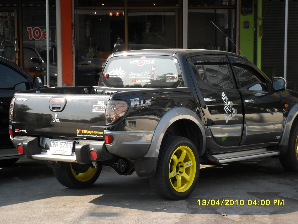

...อย่างเนี๊ยถ้าไม่ยกขึ้นซัก2นิ้วอ่ะจะติดเวลาเลี้ยวสุด แต่ไอ้ยาง 265/50/20 อ่ะเดิมๆใส่ได้ไม่ต้องยก...

...ต้องลองครับ ต้องลอง 55555...
...อันนี้265/50/R20 ครับ สบายๆไม่ติดกระด้างนิดๆ...
