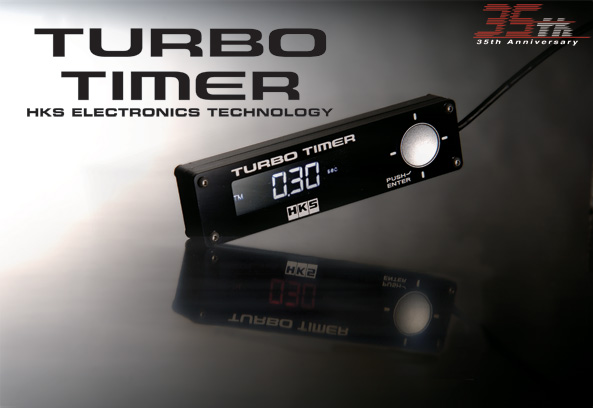

ใครติดไทม์เมอร์ตัวนี้ได้มั้งครับ บอกวิธีหน่อย
ได้มาแล้วครับแต่ติดไม่เป็น อิอิ ใครพอจะทราบบอกหน่อยนะครับ แล้วก็เหลืออีก 2 ตัวใครสนใจบอกได้ครับ ในราคา 1200 บาท รวมส่ง ems นะครับ

เบียร์ type 0 หรือ type 1 จ๊ะ
ตอบ: ใครติดไทม์เมอร์ตัวนี้ได้มั้งครับ บอกวิธีหน่อย
type 0 ครับ อยากได้ type 1 เหมือนกันครับแต่ยังหาถูกๆไม่ได้ครับ

สับสนกับสีเองครับ สรุป
Timer มี 5 เส้น
แดง = ไฟบวก
ดำ = กราวด์
เขียว =ON (สายน้ำเงินดำ)
นำ้ำเงิน = ACC (สายน้ำเงินล้วน)
เทา = สายไฟเบรคมือ (เหลืองเทาแต่หาตรงแผงฟิวส์ไม่เจอ ต่อยาวจากตรงเบรคมือเลยใครเจอบอกด้วยนะ)
ปัญหาใหม่ เครื่องดับปลดล็อค ไม่รู้ไปตั้งกันขโมยตรงไหนหรอต้องแก้สายตรงไหน เห็นมีกระทู้เก่าอยู่แต่ยังไม่มีคำตอบ งมต่อไป

ติดได้ยังอ่ะน้อง พี่ยังติดไม่ได้เลยว่ะ ติดแล้วมันไม่ทำงาน พอดับมันก็ดับด้วยเลย
ได้แล้วครับ สายเบรคมือต้องต่อนะครับไม่งั้นไม่ทำงานครับ สายไฟผมส่วนใหญ่โดนกรีดมาแล้วตั้งแต่ติดกันขโมยก็เลยจั้มจากที่เขากรีดไว้อะครับ ตอนนี้เหลือแค่เอาสายของกันขโมยเส้นที่รถดับแล้วปลดเซนทรัลล็อคออกก็สมบูรณ์แล้ว ใครสนใจตัวนี้บอกได้นะครับ ราคานี้รวมส่งให้นะครับ ส่วนการติดตั้งเดียวจะถ่ายรูปมาให้ดูครับ ไม่ต้องไปเสีย 3-5 ร้อยครับ ง่ายๆครับ

อธิบายขั้นตอนการทำงานหน่อยครับน้าเบียร์สนใจครับ แต่อยากรู้ว่ามันสามารถเล่นอะไรได้บ้างครับ หรือแค่หน่วงเวลาดับได้อย่างเดียวครับ
ตัวนี้มันจะมีวัดโวลท์ กับ หน่วงเวลาดับครับ ตั้งเวลาได้ครับ ตั้งเตือนโวลท์ได้ด้วยครับ แต่ได้อย่างเสียอย่างครับต้องปลดกันขโมยไม่ให้ปลดล็อ คเวลาดับเครื่องครับ ทีแรกหาวัดโวลท์ครับแต่ไปเจอตัวนี้เข้าเพิ่มอีกหน่อย เลยเอามาลองครับhttp://www.youtube.com/watch?v=SnwcZ...eature=related

เอ่า....แล้วถ้าเราปิดกุญแจแล้วลงรถ+ล็อครถแล้วไปเข้าห้องน้ำเนี่ยพอมันดับมันก็จะคลายล็อคเองว่างั้นสิ แล้วมีทางแก้ป่าวอ่ะครับ
ย้ายสายไฟเลี้ยงกันขโมยจาก"ON"- ไปAcc.ครับ / เพื่อแก้ปัญหาประตูปลดล็อคเมื่อเวลาหน่วงครบแล้ว

เดียวลองครับน้าชัย ตอนนี้ผมดึงเส้นที่ใช้ล็อคกับปลดล็อคออกชั่วคราวเพื่อรอทางแก้เนี้ยแหละครับ อีกปัญหาคือเบรคมือครับพอจะมีที่ต่อตรงไหนที่มันไม่ต้องยกเบรคมือบ้าวครับ เพื่อไปจอดตามห้างต้องซ้อนคัน

ตกลงว่าต้องต่อกับสายไฟเบรคด้วยใช่ป่ะถึงจะทำงานอ่ะ ถึงว่าไอ้เราก็ต่อปลั๊กถูกนี่หว่าแต่ไมไม่ทำงาน เด๋วอ่านใน manual มันอีกทีดิว่ายังไง
ต้องต่อครับ แล้วก็ต้องยกด้วย อย่างว่าครับของญี่ปุ่นเขาออกแบบมาเพื่อความปลอดภัยด้วย บ้านเขาไม่จอดรถซ้อนคันครับ อิอิ

เบียร์ต่อลงกราวน์เลยใช้ได้เหมือนกันเด้อ ไม่ต้องไปต่อที่เบรคมือแล้ว ของพี่เรียบร้อยแล้วจ้า

มีแค่ 2 ตัวครับสั่งมาเพื่อน้าๆที่สนใจเพราะราคานี้ หาที่ไหนไม่ได้แล้วครับ และพอเอามาติดตั้งเองรู้เลยว่ามันไม่ได้ยากสำหรับการติดตั้ง ดีกว่าไปเสีค่าติดต้ังเพิ่มอีก 3-500

สอบถามเพิ่มเติมครับ ของแท้ใช่ไหมครับ ปรกติเห็นอยู่เกือบๆ 5000 แนะ รบกวนครับ
ไม่นะ แต่เป็นงานญี่ปุ่นครับ ใช้ได้ทุกฟังก์ชั่นครับ

ตัว 5000 มันหน้าจะเป็นตัวที่เป็นกล่องครับ ตัวนี้ปากกา ในเว็บแจ้งแค่ japan original ไม่รู้แท้มั้ย แต่ใช้งานได้ดีครับ แต่ยังหาวิธีแก้เซนทรัลลอ็คไม่ได้ พยายามหาสายไฟเลี้ยงกันขโมยอยู่
น้าชัย เข้ามามาเห็นช่วยบอกหน่อยนะคตรับ ตอนนี้เอาเส้นที่มันสั่งงานเซนทรัลล๊อคออกไม่รู้มันคือเส้นไฟเลี้ยงหรอป่าว ย้ายแล้วก็ยังไม่ได้อาจจะไม่ใช่ใช่มั้ยครับ

สายที่ต่อเข้าเบรคมือถ้าผมจำไม่ผิดให้ไปต่อพ่วงกับสายกราวด์ จะได้ไม่ต้องดึงเบรคมือเวลาจอดครับ

ขอบคุณครับ ตอนนี้เหลือแต่ ดับเครื่องไม่ปลดล็อคประตูเนี้ยหละครับแต่ยังอยากได้เหยียบเบร็คล็อคอะครับ ไม่รู้ต้องทำยังงัย พยายามต่อไป
