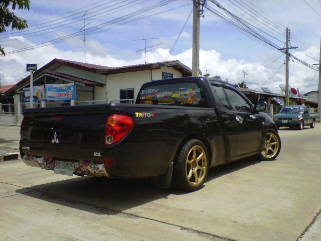

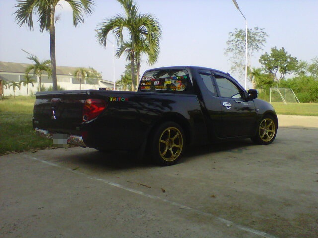

    ตอนนี้ โหลด แต่ ของเดิมๆยังอยู่ครบ รบกวนผู้รุ้หน่อย อยากยก...อยากใส่บันได อยากใส่กันชน จะหนีน้ำ เลิกเข้าสนามแข่งแล้วคับ...อยากเท่าพลัสหรือสูงกว่าหน่อยก็ได้ ใครมีรูปขอคำแนะนำทีครับ งบยังไม่ตั้งนะครับ เพราะอยากเห็นก่อนว่า สูงประมาณใหน งบเท่าไรครับ ขอบคุณครับ

    ผมว่าถ้ายก สติ๊กเกอร์กระจกหลังมันจะไม่เข้ากันนะน้า

    โหลดกำลังสวยเลยครับน้า ถ้ายกคงทำใจยากนะ

    เรามันเตี้ยแต่กำเนิด อยากจะไปยก กลัวจะไม่สวยเหมือนพวกสูงๆเค้า เลยต้องเตี่ยแบบนี้ต่อไป พี่ทำมาแล้ว อย่าลืมเอามาโชว์บ้างนะครับ เผื่อเป็นแนวทางบ้างครับ

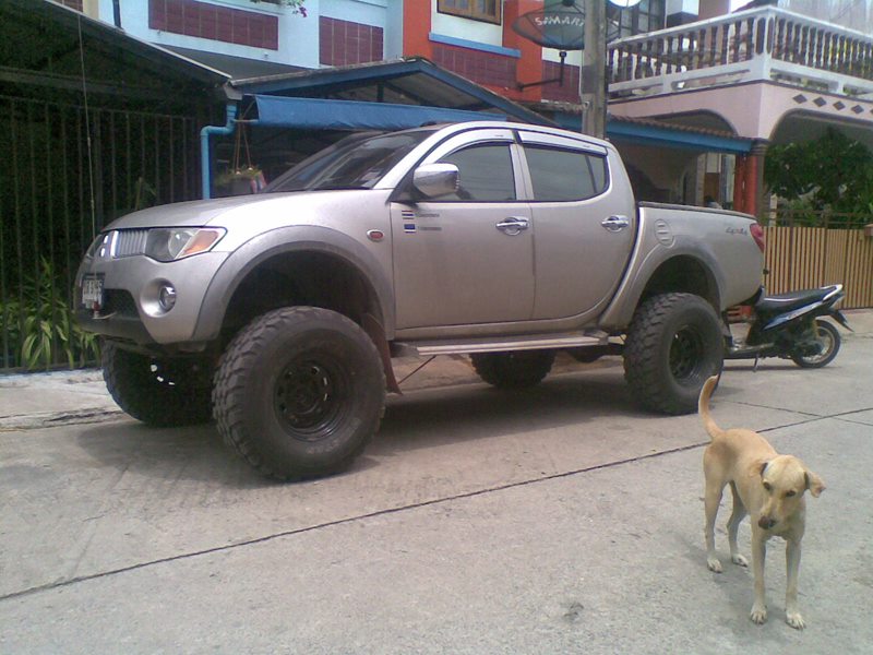

    เอาข้อมูลมาฝากจร้า เอาจากที่เคยทำมานะครับ
    ครั้งที่ 1 ยก 2 นิ้ว ก้อนรองสปริงหน้า 1" หลังโตงเตง 7-8" จะได้ความสูงประมาณประมาณ 2" จากเดิม ราคาประมาณ 3-4 พันบาท
    ครั้งที่ 2 ชุดยก 5" sun จะเท่าๆกับ พลัส ยก2" ต้องเปลี่ยนโช๊คหน้า/หลัง ราคา ชุดยกน่าจะ 30000 ไม่รวมโช๊ค
    ครั้งที่ 3 ชุดยก 10" btv จะเท่ากับ พลัส ยก6" ยาง35 ราคา ชุดยกน่าจะ 40000 ต้องทำเพิ่มหลายอย่าง ตัดต่อเพลา + ยอย8ทิศ + ล้อ จบที่ 100000 กว่า
    ส่วนเรื่องเกาะถนนไหม ผมว่า ขึ้นอยู่กับโช๊ค+ยาง นะครับ
    เป้นข้อมูลเล็กๆน้อยๆครับ ที่เคยเจ็บตัวมา ผมว่าถ้าอยากยก แล้วทุกอย่างพร้อมทำเลยครับ ทำตามความฝันที่เราฝันไว้ อย่างที่เค้าพูดกัน shiftหายเท่าไรชั่งมัน 555 มีภาพมาฝาก หลายคนโทรมาถามว่า ยกยังไงดี สั้นๆง่ายๆ ยกทีเดียวให้มันจบๆไปเลย จะได้ไม่เจ็บตัวเหมือนผมครับ 555 ด้วยความเคารพครับ

    โอ้ว....พระเจ้าจอส มันยอดมากเลยอะ....ชอบมากเลยคับ

    อันนี้ประสบการณ์ตรง ชัดเจนหลายๆ........แต่รถน้านี่โหดมั่กๆ

    จะว่าไป ยกแบบที่ 1 อย่างน้าใหม่ทำ แล้วใส่ 18 ยาง 50-55 ก็น่าจะโออยู่นะ สูงพอรูดได้ น่าสน อิอิ
