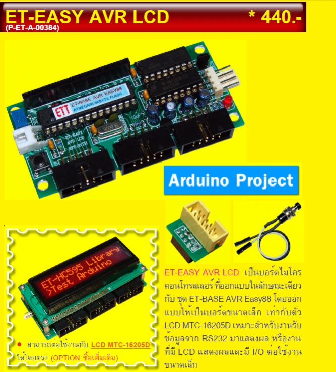

    สอบถามขั้นตอนการใช้งาน Arduino หน่อยครับ
    1 ลงProgram เปิด Program
    2 เขียน Code
    3 ต้องทำเป็น Hex ยังไง
    3.1 หรือต้องใช้ Program อย่างอื่น อะไร อย่างไร
    4 MCU จะใช้งานต้อง Up เฟริมส์แวร์ ทุกตัวที่จะใช้งาน (หลังจากแกะกล่องเลยใช่ใหม)
    5 ใช้ Program ตัวใหน Load code เข้า MCU
    ผมซื้อมาชุด 1 ตามรูป แนบแต่ติดต่อกับ MCU ยังไม่ได้เลยไม่ไปใหนเลย
    รบกวนขอคำอธิบายเป็นขั้นตอน ให้กระจ่างทีครับ
    พอทำแล้วติด........... มองไปทาง PIC + Mikro C มันก็ยัง รอผมอย่าง เป็นมิตรเช่นเคย
    นี่คือเหตุที่ผมเริ่ม Arduino ไม่ได้ครับ ช่วยที
    2 เขียน Code
    เอาล่ะหว่า แล้วน้าสั่งรุ่นนี้มา ผมก้อยังไม่รู้ว่าจะติดต่อมันยังไงเลยครับ คงต้องน้าจีแล้วครับ ถ้าเป็นบรอดรุ่นของผม ก้อเบรินลงบรอดใด้เลยนครับ เขียนเสร็จคอมพายแล้วอัดลงเลยครับ แต่บรอดนี้ผมไม่รู้เลยครับ

    อ้างอิง โพสต้นฉบับโดยคุณ Yanyong ดูโพส
    2 เขียน Code
    กำ เลยน้ายงค์ผมไม่เคยใช้รุ่นนี้ การเขียนโปรแกรมคงเหมือนกันแต่การติดต่อมันคงต้องผ่านช่องทาง RS-232 ซึ่งผมไม่เคยทำนะครับ ที่ผมใช้เสียบ usb ได้เลย

    แป๊ก ซะ อิอิอิ
    สงสัยจะเสียเงินอีกละ

    น้ายง ฟรีอดุยโน่แบบusbดีกว่าครับ จะใด้เหมือนกันครับ ผมยังมีโปรเจีกอีกครับ น้าจีมีแล้วผมมีแล้วน้ายงกำลังมี 555

    จริงๆ PIC กับ arduino มันก็แค่ MCU ต่างค่ายกันน้ายงค์ถนัดทาง PIC แล้วก็ไม่ต้องเปลี่ยนก็ได้ครับ มี project ขอให้บอก concept มาก็สามารถสร้างสรรค์งานได้แล้วครับ สำหรับงานควบคุม hardware แบบ blow off valve แต่ถ้าทำกล่องซิ่งแบบ tune ได้ realtime มันต้องไปศึกษาเกี่ยวกับโปรแกรมร่วมที่นำมาควบคุม MCU อีกทีอันนี้ผมไม่มีพื้นเลยครับ น้าพอจะมีแนวทางมั้ยครับพวก VB หรือ หรืออะไรก็ได้ครับจะได้มาเรียนรู้ด้วย อิอิ
