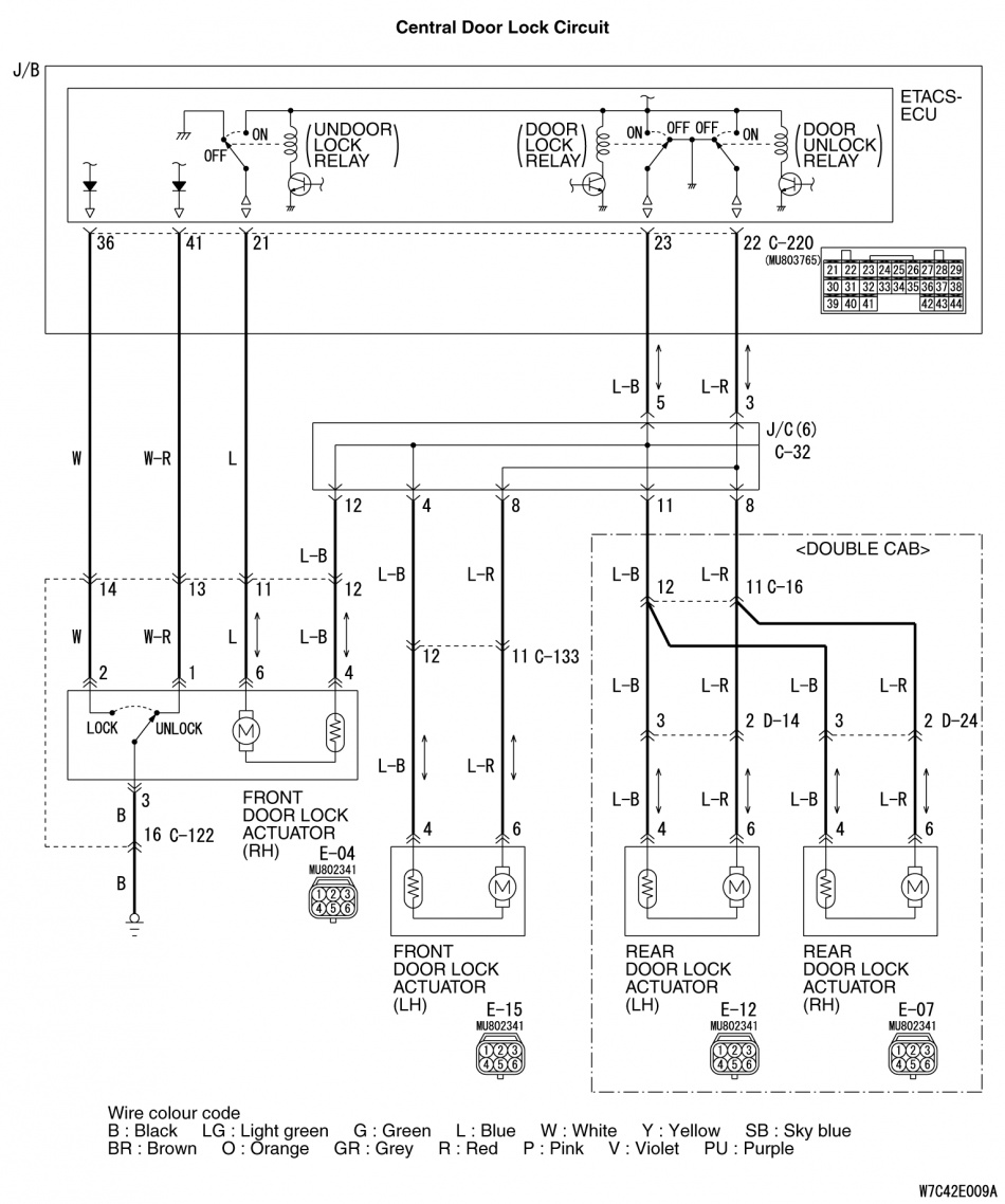

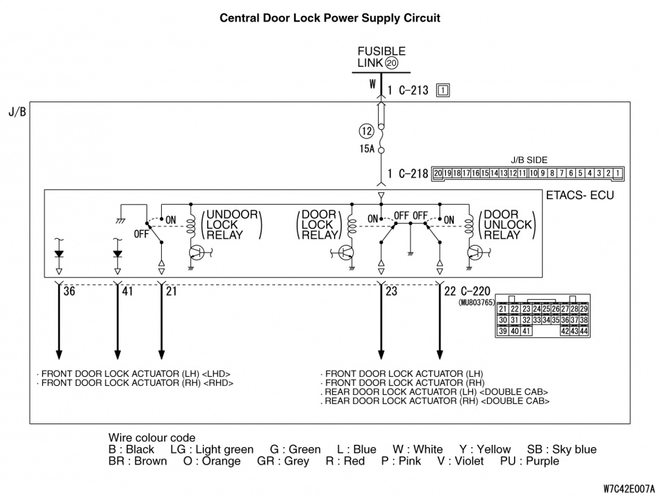

    น้ายงครับหาสายไฟ central lock ให้หน่อยครับมันอยู่เส้นไหนมันจะ lock ตอนลงกราวด์หรือต้องจ่ายไฟครับบบบบ ไม่มีแบบ VG มึนตึบ
    ที่ผมเคยไล่ ของผมแต่ก่อน พอจ่ายไฟเข้า มันจะล็อคครับ
    เดี๊ยวผมกลับไปดูของเก่าให้ครับ เผื่อจะพาออกจากป่าได้ อิอิ
  4. #444
    Jul 2009
    7708
    1,114
    มาตรฐาน ตอบ: Mcu ไมโครคอนโทรเลอร์ ทำอะไร ๆ ก็ทำได้ ถ้าทำเป็น
    ที่ผมลองตอนนั้น ใช้วิชาเข็มหมุด แทงแล้วทิ่ม
    คือ ต่อสายไฟ ข้าง 1 ลง กราวด์ อีกข้าง ต่อเข็มหมุด
    แล้ว ดูที่ข้างขา คนขับ ถอดฝาครอบ ออก ไม่รู้เหมือนกันใหม
    Triton จะเป็น Connector สีฟ้า ลองเอาเข็ม หมุดไล่แทงดูครับ
    สายไปคุมประตู น่าจะ 5-6 เส้น ลองงัดฝา ประตูออกไล่ดูครับ
    ระดับ น้า จี ไม่น่า ยาก
    * ปิดประตูทุกบานด้วยนะครับ ไม่งั้นไม่ทำงาน

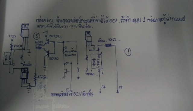

    ชื่อ:  SCV CONTROL.JPG
ครั้ง: 4085
ขนาด:  116.2 กิโลไบต์
    ไม่รู้ว่าผมสอนจระเข้ว่ายน้ำหรือเปล่า ถ้าทำแบบนี้
    ecu ก็คิดว่ากระแสที่มันป้อนพอเพียงและไม่ติดขัด
    หรือเปล่าครับ

    จารย์ยง ผมใด้รับแล้วครับขอบคุณมากๆครับแต่ยังไม่ใด้ดูเลยครับ
    อ้างอิง โพสต้นฉบับโดยคุณ nut_ty ดูโพส
ครั้ง: 4085
    หรือเปล่าครับ
    scv ใช้สัญญาณ pwm ในการปิด scvครับ อย่าไปลดกระแสมันโดยตรงครับ มันจะค้าง

    ECU มันจับกระแสของตัว scvตลอดนะครับ ถึงเราจะลดความกว้างพัลส์วิด กระแสก็ยังไม่ตรงอยู่ดีนะครับ ต้องใส่SCV ตัวนึงให้ ECUจับกระแส และแท๊ปสัญญาณตรงนั้นไปมิกส์ใหม่โดยแรงดันที่ท้ายรางต้องสัมพันธ์กันด้วยนะครับ อันนี้ที่ผมคิดนะครับ ผิดถูกยังไงผมก็ไม่รู้ครับ

    น้าYanyong ครับถ้าเราสามารถปรับการจ่ายน้ำมันของ scv ได้มันจะดีกว่าใส่ดันรางไหมครับ
  11. #451
    Jul 2009
    7708
    1,114
    เท่าทีผมลองด้วยตัวเอง และลองดูวงจรการทำงานของ ระบบ Commonrail นะครับ
    * การใช้แรงดันจาก Sensor ท้ายราง เพื่อให้ทราบว่าแรงดัน สูงมาน้อยแค่ใหน
    * ถ้าในย่านที่ใช้รอบ ต่ำ ภาระเครื่องยนต์ น้อย ก็ใช้แรงดันต่ำถึงกลาง เพื่อไม่ให้ ปั้ม ทำงานหนักตลอดเวลา
    * ถ้าย่านที่ภาระ มาก เครื่องยนต์ก็ ต้องการน้ำมันมาก แรงดันที่จะตอบสนองใด้ดีก็ต้อง ใช้แรงดันสูงมาก
    * เมื่อต้องการแรงดันสูง หรือต่ำ การลดหรี่ ก็จะทำหน้าที่โดย SCV ซึ่งเป็น วาว์ล ปิดเปิดให้น้ำมันเข้าปั้ม มากน้อย
    โดย ECU จะเป็นผู้ บัญชาการทั้งหมด ในการตรวจสอบ ว่า สูงต่ำมากพอหรือยัง
    แต่การ จูนที่ SCV ก็จะไม่ต้องอาศัยการ วิเคราะห์จาก ECU แต่จะใช้ ประสพการณ์ ที่เคยเจอปัญหา ของ จูนเนอร์ แต่ละคน
    ในการรับรู้ ค่า ของการทำงาน จำกัดค่า ระยะ กระแส แรงดัน ของการจูน โดยที่ ECU ไม่สั่ง ตัดการทำงาน
    เนื่องจาก ค่าการปรับ ที่ ไม่สอดคล้องกัน มากเกินไป
    ถูกผิด ช่วยกันแก้ครับ

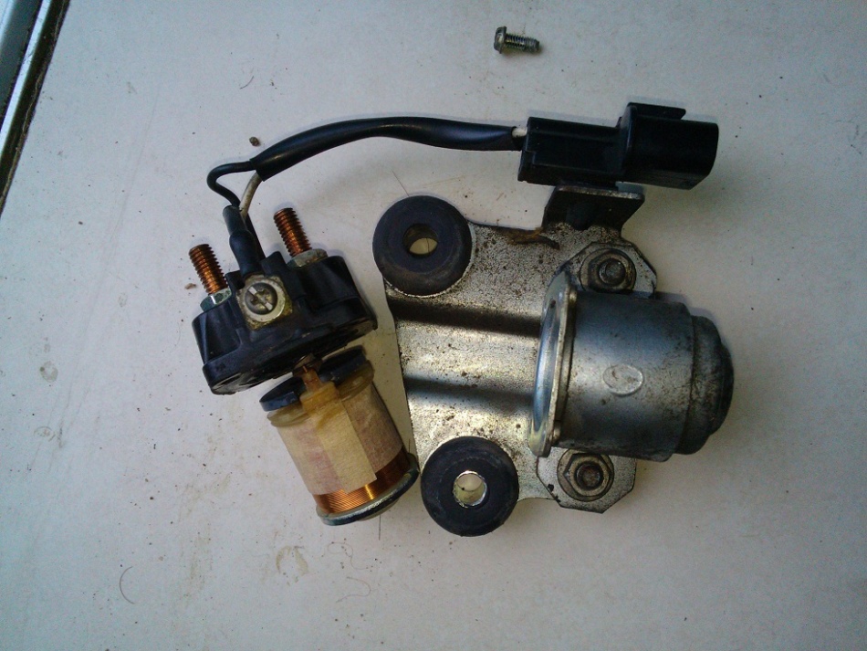

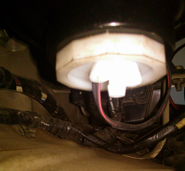

    รายงานความเป็นไป ของรถ-ตัวทดลอง-ตัวใช้งาน-ตัวปัญหา ของผมต่อ 5 5 5
    - ผมไปที่ 0 หัวหมาก เจอพี่ อ้วน ( ตัวแกอ้วน ๆ ) ใจดีและคุยอย่าง ตัวจริง (ช่าง จริง ๆ )
    1 พอบอกอาการ Start ยากตอนเช้า เดินเบาดับ พี่แกชี้เป้าไปที่ Sensor ใต้ กรองโซล่า รั่ว แหงม ๆ แกบอกเจอ บ่อย ๆ 450
    2 เปลี่ยนกรองโซล่า 280
    3 บอก แกว่า รีเลย์ หัวเผา ขาด แกก็บอก เคยเจอ แต่ส่วนมาก 0 จะเปลี่ยนมากกว่าซ่อม ( ผมถอดออกมาซ่อมก่อนเข้า 0 พอดี ) ราคา 2,800 (ไม่เปลี่ยน)
    4 ขอเปลี่ยน SCV ตัวยาว แต่ แกแนะนำว่า เหมือนกันไม่ต่าง จะใส่ก็ได้ แต่ต้องมีตัวแปลงหน้าแปลน ซึ่ง มันมากับรถ เป็น คัน ๆ ไป
    ต้องไปซื้อของ E ผุ ๆ มาใส่ เข้ากันได้ เลยใส่ตัวสั้นเหมือนเดิม 1300 กว่า
    5 ขอลง Program ใหม่ แกบอกไม่มีปัญหา สบาย ๆ จะลงตัวล่าสุดของ รุ่นให้เลย (ไม่รู้รุ่นใหนลืมถาม ) ซึ่งแก้เรื่อง SCV ติดมาแล้ว 450
    6 ตั้งแต่ 7 โมง ถึง บ่าย 2 รับรถ มีข้อเสียแค่รอนานเท่านั้นเองแหละ รวม ๆ ค่าเสียหาย 2,600 กว่า ๆ
    ลองใช้รถดูแล้ว เรียบร้อยครับ
    หมดปัญหาแล้วก็ ได้เวลา ขยี้ กันต่อแล้วครับ ท่านผู้ชมมมมม
    * รีเลย์หัวเผาอยู่ ข้างใต้ กรองโซล่าครับ เผื่อ น้า ๆ อยากเรื้อมาดูเล่น ๆ
    แก้ไขครั้งล่าสุดโดย Yanyong : 08-01-2013 เมื่อ 08:19
