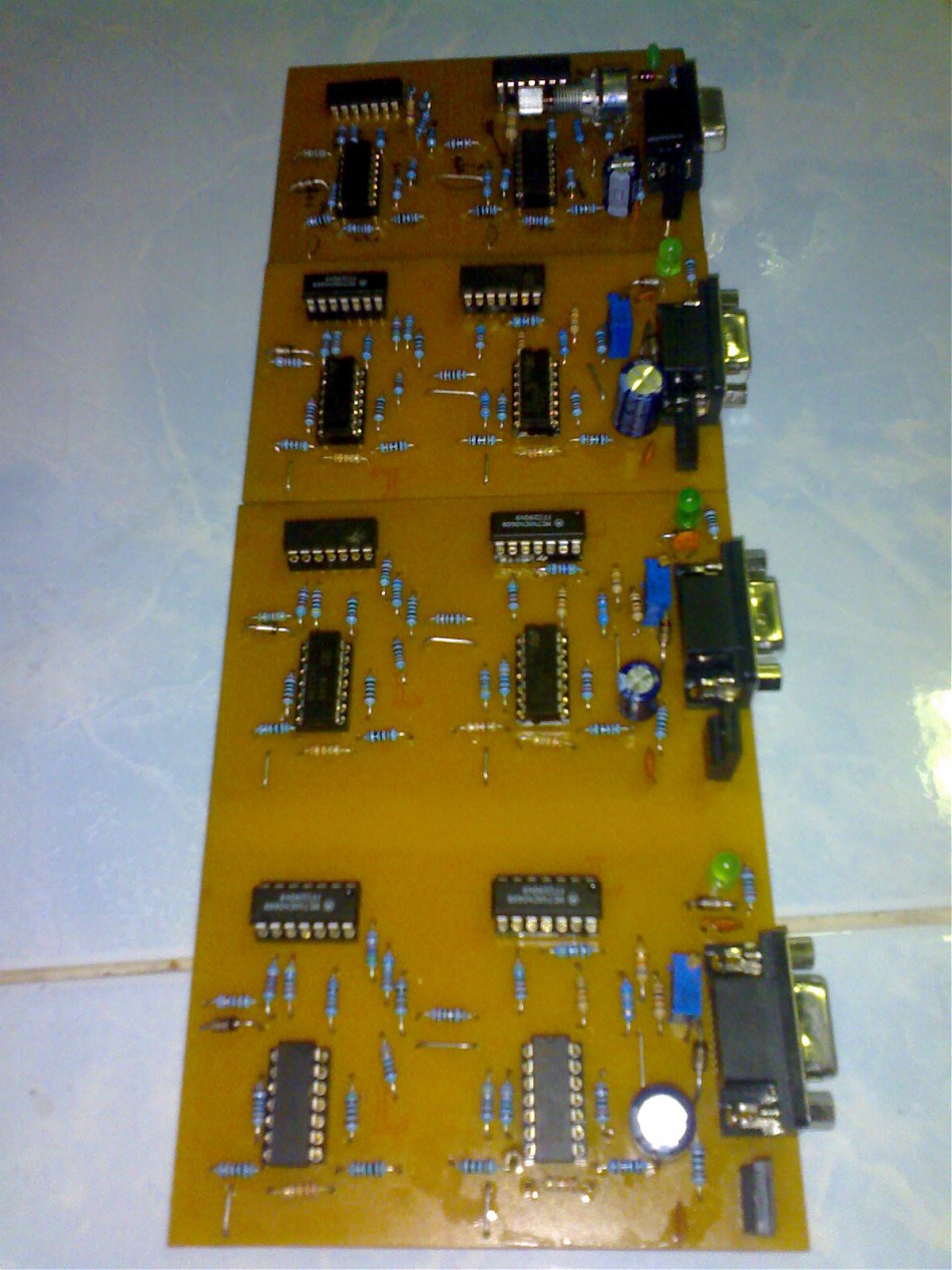

    ดันรางตัวใหม่เสร็จแล้วครับ พี่น้องและท่านผู้ชมที่ งง อยู่ครับ
    ลองใส่แทนของเดิม แผ่นเล็กเป็น 1:3 เท่าเมื่อเทียบกับของเดิม
    เริ่มตอบสนองกันที่ 2100 Rpm แต่จะปรับลงได้อีกครับ (ถ้าชอบต้นเร็วมาก ๆ )
    ผม Set ค่าการปรับ 4 Step โดยกดปุ่ม Tigger ได้เลยครับ
    ความเนียนดีกว่า Version แรกมาก (มีครูของจริงแล้ว)ไม่มีเสียง ถืดดดด เวลากด ปั้มน่าจะทำงานที่รอบที่เหมาะสมกว่า
    ติดที่ว่า มันโชว์ Power Train ครับ สงสัยมันยังทำใจอยู่ครับ
    ต้องให้เวลาแมวเรียนรู้ก่อน ใช่ใหมครับ จารย์ จี ไม่รู้ว่าที่น้าจี ทำ มันซัดได้เลยหรือเปล่าครับ
    รูป ลืม บลูทูธ ครับ เมื่อ อื่นละกัน
    น้า Jin เข้า ที่.....
    ดีใจด้วยครับบอร์ดสวยดีนี่ถ้าทำ PCB 2 หน้าคงจะเล็กกว่านี้อีกทำเอง คิดเอง ใช้เองเกิดความภาคภูมิใจในตัวเอง พื้นฐานการดันรางจริงๆไม่ว่าที่เขาขายกันมากมายในบ้านเราไม่ได้ต่างกันหรอกครับที่เขาทำแรงมากๆ ถ้าจะให้แรง ปรับหลอกได้มากๆก็ไปทำท้ายรางครับแต่ก็มีข้อดีข้อเสียที่เขาทำกันก็มี 3.9 มิลส่วนใหญ่ น้ายรรยงค์ ลองไปทำดูก็ได้ครับ ส่วนผมทำไปเพื่อให้เกิดความรู้ผมทำแค่ 2.9 มิลแค่นี้ก็แรงได้ครับรับรองไปอัดกับคู่แข่งต่างค่ายที่น้าเคยตามได้สบาย
    -ส่วน code power train ผมไม่เคยเจอเลยครับ กล่องใส่ไปแล้วอัดได้เลยครับไม่มี รันอิน อิอิ ปกติใส่ดันรางมันจะขึ้น P0093,0194 พวกนี้บ่อย แต่ถ้าทำราง code ดังกล่าวจะไม่ค่อยมีให้เห็นครับ ไฟจะโชว์รูป pump น้ำมันแทน

    ช่วยทีครับท่านอาจารย์
    เอาเท่าที่มีประสบการณ์นะครับ
    -P0088 rail fuel/system pressure -too high ตัวนี้จะเกิดช่วงที่เรายกคันเร่งในกรณีนี้ ECU จะตรวจสอบพบว่าค่าแรงดัน Volt ที่ได้รับจาก rail sensor มันสูงเกินค่าค่า ECU จะยอมรับได้ยกตัวอย่างเช่นในช่วงที่เรายกคันเร่งค่า volt อยู่ที่ 2 volt แต่ปรากฎว่าแรงดันดันที่ ECU ได้รับมันอยู่ที่ 2.5V แบบนี้ครับอาการนี้จะส่งผลทำให้รอบเครื่องค้างก็เลยเกิดเป็น error เพื่อความปลอดภัยทั้งรถทั้งคน สำหรับการแก้ต้องไปดูครับว่าในการหลอกแรงดันเราได้ set ค่าอุปกรณ์ตัวไหนให้เกิดการ delay ค่าหรือไม่เช่นพวก C ถ้าต่อกับสายสัญญาณอาจเป็นเหตุให้เกิดปัญหานี้ได้
    -P0093 fuel system leak detected-large leak ตัวนี้จะตรงกันข้ามกับ 0088 มันจะเกิดช่วงเรากดคันเร่งสาเหตุเกิดได้สองส่วนหลัก
    1. เกิดจากอุปกรณ์ประกอบรางเกิดการรั่วจริงๆรวมถึงท้ายรางเปิดด้วยต้องดูว่ามีอะไรรั่วรึเปล่าถ้าเกิดจากท้ายรางเปิดต้องแก้ชิมเพื่อจะได้จูนได้มากๆ
    2.เกิดจากค่าแรงดัน volt ที่ ECU ได้รับต่ำกว่าค่าแรงดันเป้าหมายนั้นคือเราหลอกสัญญาณมากไปนั่นเองครับ
    ส่วนตัวอืนเดี่ยวต้องดู code ก่อนเพราะไม่เคยพบครับแต่ P1210 injection pressure above expected level คงจะมาพร้อมๆกันกับP0088i7 รึเปล่าครับอีกอย่างครับน้าการอ่าน DTC ผมว่าใช้ scantool อ่านน่าจะบอกรายละเอียดให้มากพอที่เราเข้าใจได้มากกว่า touchscan นะครับจะได้ไม่ต้องไปเปิดหนังสือหาว่า code นี้หมายความว่าอย่างไร

    ขอบคุณ ท่านอาจารย์ ที่ ไม่ทอดทื้ง
    และเท่าที่ผมกลับไปเช็คเปรียบเทียบ การลดแรงดันกับ Revision เก่า
    เห็นชัดเจนว่ามัน สูงกว่า 2 เท่าเลยครับ น่าจะเข้ากรณีรางเปิดได้ครับน้า จี
    ถ้าชิมท้ายรางน่าจะ เนียนครับ
    ว่าแล้ว ขอขั้นตอนการสร้างหน่อยครับ
    1 ขนาด เส้นผ่านศูนย์กลาง วงกลมของแหวน
    2 รูภายในแหวน=? / ความหนา= ที่ 2.9 mm
    3 มีชิ้นส่วนใหนที่ต้องใส่อีกใหมครับ
    น้า Jin รอซักครู่ครับ
    ผมจะปรับค่าให้ใกล้ ๆ เส้นสีเขี่ยว(REV เดิม) และขาลงช่วงแรงดันสูง ลงก่อนนะครับ
    น้า ชัยละครับ พร้อมจะเสี่ยงรึยังครับ
    แก้ไขครั้งล่าสุดโดย Yanyong : 24-03-2010 เมื่อ 08:42

    ถ้ามีข้อมูลพร้อมน่าจะ สามารถทำเองได้ครับ การถอดรื้อ เครื่องมือ สถานที่ผมพร้อมพอทำได้ครับ
    ส่วนการวัดม้า เท่าที่รู้ จะวัดที่ล้อครับแต่ถ้า Program สามารถอ่านค่า Sensor
    จาก Gear ได้ก็น่าสนใจครับ เพราะหาที่รองล้อหมุนมันต้องอาศัยร้านที่ ทำอยู่

    โปรแกรมใหม่ยังไม่มีเลยครับ ส่วนเรื่องขนาดของการชิมผมทราบเพียงความหนาครับ น้ายรรยงค์ทำเองคงไม่ลำบากถ้ามีอุปกรณ์และเครื่องมือครบนะครับแต่ตอนถอดให้ระวังลูกปืนและสปริงกระเด็นหายนะครับมันเล็ก ถ้ามีเวลามากๆก็ถอดล้างท่อร่วมไอดีพร้อมเลยครับจะได้ถอดท้ายรางง่ายๆ
    ท่อร่วมไอดี ล้างไปแล้วรอบครับ จากที่ พี่น้องเรา Post นี่แหละครับ ตอนนั้นพึ่งเข้า Club ด้วยครับ เลยจำไม่ได้ว่าใช่น้า จี หรือเปล่าที่ Post ไว้
    เข้าเรื่องครับ
    -จากตัวแรก V136 พัฒนามาเป็น V711
    -V136 จะกระชากตั้งแต่ต้น V711 จะเริ่มต้น น้อยกว่าปั้มไม่ดัง เครื่องเงียบ
    -กลาง ปลาย หนักกว่า ปรับ offset ขึ้น ลงได้ รองรับการทำรางพร้อม
    -จะส่งวางแผง Single แรก ให้ผู้นิยมความเสี่ยง จันทร์หน้า นี้

    ดูจากกราฟการดันแรงแน่ครับน้าแต่ถ้าไม่ได้ทำท้ายรางจะจูนปลายเปิดแบบนั้นไม่ได้
    น้าจินครับวงจรที่ผมส่งให้อาจมีอุปกรณ์ไม่กี่ตัวแต่น้าลองทำดูนะครับกราฟที่ออกมาจะประมาณของน้า ยรรยงค์นี้แหละครับแต่จะไม่มี code P0088 ให้เห็นเพราะวงจรใช้อุปกรณ์ที่ไม่มีการ delay สัญญาณแต่ถ้าไม่ได้ทำท้ายรางจะไม่สามารถจูนได้มากครับเวลาขับจะเกิด code P0093 หากปรับ VR จนสุดนะครับแต่ถ้าทำราง ไม่ต่างจากสำนักดังๆหลอกครับผมลองมาแล้ว อิอิ

    ผลงานของ V117 เมื่อเช้ามาทำงานนี่เองครับ
    แรงดันที่ Set แบบรางไม่เปิดครับ ตามภาพเลย
    สูงสุดน่าจะไม่เกิน 150 Bar ครับงั้นรางเปิดเพราะผมลอง Gear 3 กดพุ่งแล้วตัดครับ
    ขอบคุณมากครับน้าจีที่เอื้อเฟื้อ. เดี๋ยวขอเช็คร้านทำท้ายรางแถว ๆ ชลบุรีก่อนนะครับน้าหายากจริง ๆ เชียว...
    ว่าแต่ว่าตกลง VR ตัวที่สามใช้ 10K เนาะ...

    เกี่ยวกับ Bootcut ปัจจุบันนี้หากดูไม่ผิดของผมน่าจะอยู่ที่ประมาณ 18 PSI ซึ่งก็ไม่น่าที่จะเกิน Standard limit (น่าจะอยู่ที่ประมาณ 22 PSI?) แล้วทีนี้หากเราทำดันรางเข้าไปจำเป็นมั๊ยที่จะต้องทำ Bootcut ด้วยเพิ่มด้วยอีกหรือเปล่าครับน้า
    bootcut จำเป็นเหมือนกันครับน้าจิน จริงๆการดันรางเป็นการเพิ่มปริมาณน้ำมันในการฉีดแต่ละครั้งถ้าเราเพิ่มน้ำมันไม่เพิ่มอากาศการเผ่าไหม้อาจไม่สมบูรณ์ควันจะดำถ้าน้ำมันหนาแต่ถ้าเพิ่มอากาศมาแล้วการเผาไหม้จะดีขึ้นการเพิ่มก็อย่าให้มากเกินไปเล่นสัก 18-20 กำลังดีสำหรับ step ดันรางแต่ถ้ายกหัวฉีดเล่นบูสมากกว่านี้ได้ครับแต่มันก็ติดที่มันจะทำให้ turbo เดิมๆของเราลาจากเราไปก่อนวัยอันควร ผมลืมบอกไปกล่องข้างบนที่ผมทำมันมีปลดบูสด้วยครับจะเห็นว่ามี VR 3 ตัวเหมือนกันแต่ใช้ปรับแรงดันราง 2 ตัวครับ อีกตัวปรับปลดบูส ถ้าสนใจเดี๋ยวผมส่งวงจรไปให้ลองรับรองแรงแน่ๆลองไปหาดูสำนักที่ทำขายได้ครับหลักการเดียวกันถ้าทำท้ายรางก็จะแรงได้เหมือนกัน
