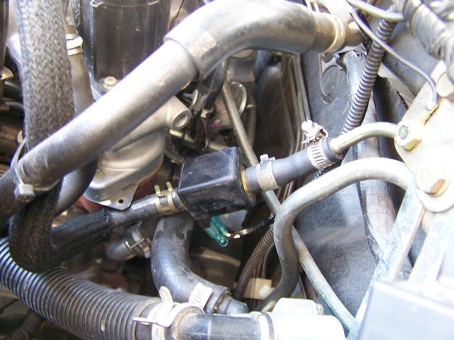

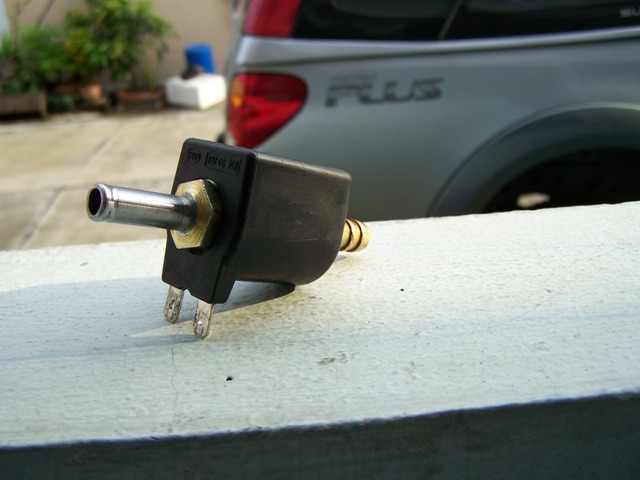

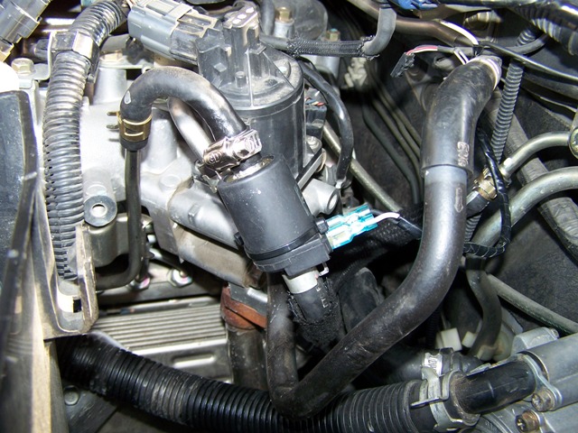

    มาเพิ่มเติมข้อมูลครับ
    ผมได้ทำอุปกรณ์เพิ่มความร้อนเพื่อเพิ่มปริมาตรของน้ำมันดีเซล ในขณะที่โมเลกุลมันเริ่มขยายตัวจะเกิดการเคลื่อนที่ครับ และเมื่อผ่านสนามแม่เหล็ก มันจะเรียงตัวกันใหม่ซึ่งเป็นผลทำให้การเผาไหม้ดียิ่งขึ้นครับ (อันนี้เป็นแค่ความคิดส่วนตัวครับ)
    เมื่อวานได้มีโอกาสเดินทางไปสุพรรณบุรีเพื่อปรับปรุงระบบ LPG+ดีเซลของรถสิบล้อก็เลยถือโอกาสลองอุปกรณ์ใหม่ซะเลย
    อุปกรณ์ที่เพิ่มจากเดิม 1.ครีบปั่นอากาศรุ่นพิเศษ 2.ชุดเพิ่มความร้อนและสนามแม่เหล็ก ส่วนHydrogenเปิดเลี้ยงน้อยๆครับประมาณ 3 แอมป์ และปรับจูน LPG แบบประหยัดๆ
    โหลดที่เปลี่ยนไปจากเดิมของไทรตั้น เปลี่ยนยางจาก 245/70 R16 เป็น 265/70 R16 บรรทุกลังเครื่องมือพร้อมอุปกรณ์ติดแก๊สแบบเต็มพิกัด พร้อมยางอะไหล่และผู้โดยสารร่วมเดินทางอีก 2 ท่าน ความเร็วที่ใช้จะอยู่ช่วง 110-120 ครับระยะทางไปกลับรวม 214 กม.ตามเลขไมล์ เติมแก๊ส 9.7 ลิตร เติมดีเซล 12.12 ลิตร คิดค่าเฉลี่ยแก๊ส = 22.06 กม./ลิตร ดีเซล = 17.65 กม./ลิตร
    ซึ่งเมื่อเทียบจากข้อมูลเดิมจะใช้แก๊สน้อยกว่าครับ (เดิมใช้แก็สประมาณ 16-17 กม./ลิตร จึงได้ดีเซลระดับ 17-18 โลลิตร) ในขณะที่ปัจจุบันใช้เส้นรอบวงยางมากกว่า และสัดส่วนกิโล/ลิตรของดีเซลค่อนข้างจะดีทีเดียว
    มันทำให้ผมอยากทดลองแบบผสมทุกๆอย่างโดยไม่มี LPG ดูบ้าง มันอาจเป็นแนวทางให้เกิดการพัฒนาต่อไปก็ได้ครับ อะไรก็เกิดขึ้นได้เมื่อเรามุ่งมั่นที่จะทำ เอารูปอุปกรณ์และตำแหน่งติดตั้งมาให้ดูครับ
