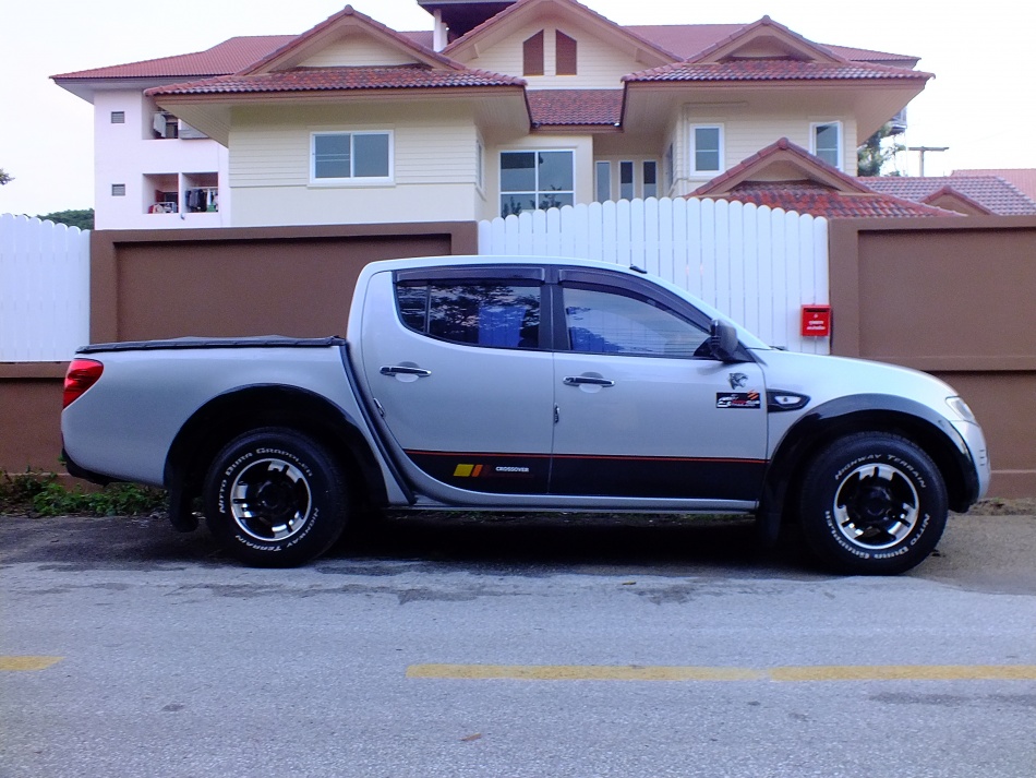

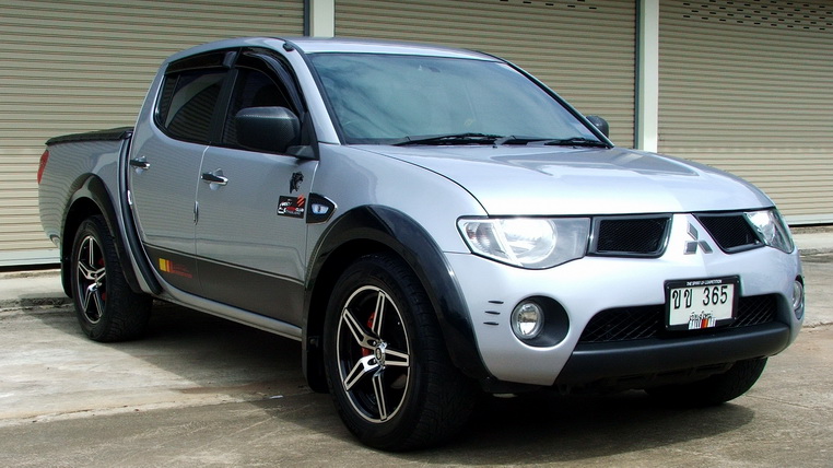

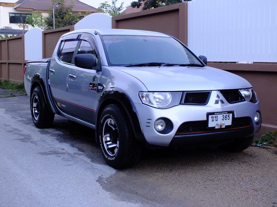

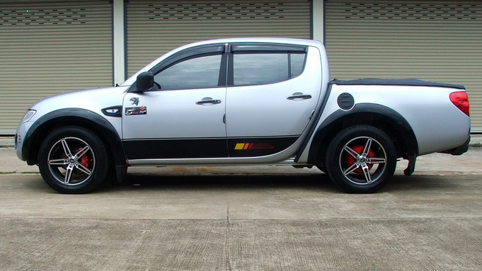

    มาตรฐาน ตอบ: ขอดูรุป 4x2 ยกแบบไม่ใส่ชุดยก มีมั้ยครับ
    ชื่อ:  DSCF7200_resize.jpg
ครั้ง: 1380
ขนาด:  111.9 กิโลไบต์ชื่อ:  DSCF7214_resize.jpg
ครั้ง: 1420
ขนาด:  132.4 กิโลไบต์ชื่อ:  DSCF7418.jpg
ครั้ง: 1440
ขนาด:  240.6 กิโลไบต์ชื่อ:  DSCF7428.jpg
ครั้ง: 1386
ขนาด:  274.0 กิโลไบต์

    สวยมากครับน้า ขอสเปค แม๊ก และยางด้วยครับ(ทั้งสองขนาดเลย)
    อ้างอิง โพสต้นฉบับโดยคุณ Mr.Rong ดูโพส
    1.ชุดบนเป็นขอบ 18 offset +40 / ยาง 255/55/18 ความสูงช่วงล่างเดิมๆ
    2.ชุดล่างเป็นขอบ 15 offset -5 / ยาง 235/75/15 หนุนสปริงหน้า1/2นิ้ว หลังเดิมๆ
    เส้นรอบวงยางทั้งสองขนาดมีความยาวเท่ากัน แต่ที่ต้องยกหน้าเพราะoffset-5 ทำให้ล้อยื่นออกมาเวลาเลี้ยวเลยติดซุ้มนิดๆ
    แนะนำถ้ามีคิ้วล้อ offsetน่าจะอยู่ที่ +20 จะพอดีคิ้วล้อ

    ขอบคุณคับ แล้วแม๊กหน้ากว้างเท่าำไรคับ

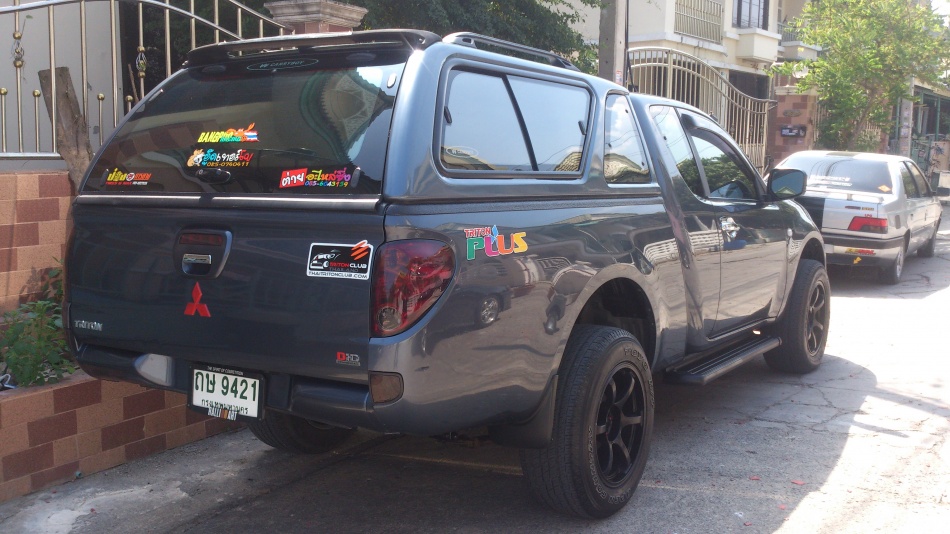

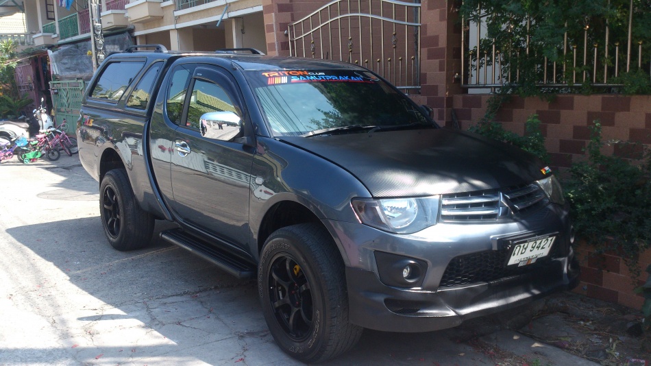

    มาแล้วครับอพเดตหลังจากดูของคนอื่นมานาน
    ชื่อ:  DSC_0035.jpg
ครั้ง: 1096
ขนาด:  211.1 กิโลไบต์ชื่อ:  DSC_0036.jpg
ครั้ง: 1083
ขนาด:  208.1 กิโลไบต์ชื่อ:  DSC_0037.jpg
ครั้ง: 1087
ขนาด:  203.2 กิโลไบต์

    ขอลายละเอียดหน่อยครับน้า สนใจอย่างแรง การขับขี่เป็นไงบ้างครับ

    ได้ครับผม
    1.ด้านหน้าใส่สเปรเซอร์รองสปิงหน้า 1นิ้วครึ่ง
    2.ลูกหมากปีกนกปรับองศาใส่แล้วทำให้ด้านหน้าไม่แข็งตั้งศูนย์ได้ปกติครับ
    3.โช๊คคู่หน้าสำหรับใส่ตัว4x2 ยก 2" ครับทำให้ด้านหน้าแน่นขึ้น
    4.ด้านหลังเปลี่ยนโช๊ค ใส่แหนบแอ๊ด แล้วก็ใส่โงเตง 9" ครับ
    ส่วนเรื่องการขับขี่ก็ดีเกือบเหมือนปกติครับมีแค่อาการโครงเล็กน้อย
    ผมวาจะใส่กันโครงหน้าของน้าวุฒิอยู่ครับน่าจะดีขึ้นครับ
    ทั้งหมดก็ตามนี้นะครับผมก็เข้ามาศึกษาในนี้อยู่นานเหมือนกัน
    กว่าจะตัดสินใจทำแต่ทำแล้วก็ไม่ผิดหวังครับ
    15" หน้าแม็กซ์กว้าง 7.5"
    18" หน้าแม็กซ์กว้าง 8"

    น้าครับ ขอลายละเอียด แม๊กกับยางด้วยครับ สนใจอย่างแรง
