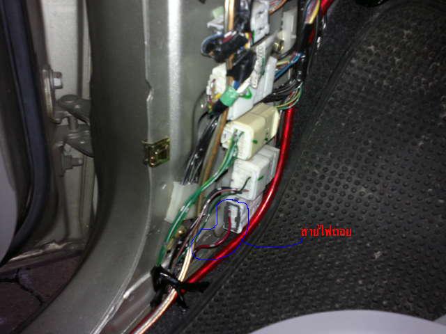

    ทีนี้ถึงตอนสำคัญ คือสายที่จะไปสั่งให้จอติดอัตโนมัติตอนเราใส่เกียร์ถอย มันจะมาพร้อมจอเลย เจ้าสายเส้นเนี่ยะ มันเรียกสาย back control
    เราต้องเอามันไปต่อกับไฟบวก 12 โวลท์ ของเจ้าไฟถอยนั่นแหละ ทีนี้จะพ่วงมาจากข้างหลังจุดเดียวกับที่เราไปจ่ายกล้องก็ยุ่งยากไป ก็เลยต้องหาเอาจากในหัวเก๋งนี่แหละ
    จากการหาข้อมูลในเวปของ triton เรา กับที่น้า jee4X4 เอา diagram สายไฟ มาแจก ผมก็เจอเจ้าสายนี้จนได้ ที่ผมวงสีน้ำเงินไว้ สายสีแดงเส้นเดียวน่ะครับอยู่ใต้เก๊ะเก็บของฝั่งหน้าซ้าย ขอบคุณน้าๆด้วยนะครับ

    ปอกสายแล้วต่อเข้าไปเลย .ใช้แค่เส้นเดียวนะครับ ที่เห็นสายสีเขียวผมเป็น 2 เส้น ผมขี้เกียจดึงออก
    *ระวังให้มากนะครับ เดี๋ยวจะไปโดนเส้นอื่นขาดด้วย ค่อยๆทำใจเย็นๆ
    ใครที่ไม่มีความรู้ด้านไฟฟ้าบ้างหรือไม่เคยทำอะไรอย่างนี้มาบ้างเลย แนะนำให้จ้างช่างดีกว่าครับ ผมเองยังแอบมือสั่น 555

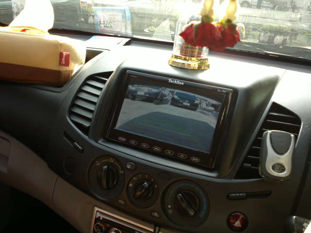

    เสร็จแล้วก็ทดสอบ แล้วก็เก็บของ ประกอบร่างคืนให้เรียบร้อย ตอนฝนตกหนักๆ ไปจับพรมดู น้ำไม่เข้าเป็นใช้ได้ ลอยใส่เกียร์ถอยดู อืมกล้องทำงาน พอเปลี่ยนเกียร์ กล้องดับ

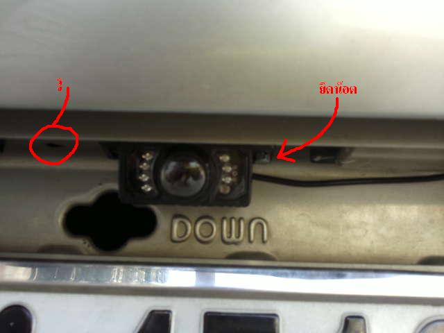

    ส่วนการติดกล้อง ผมรั้อยน๊อตแค่รูเดียวครับ มันจะมีรูมาให้แล้ว ไม่ตัองเจาะ อีกฝั่งใช้กาว 2 หน้า
    ส่วนคุณภาพที่ได้ ความคมชัด ผมให้ 7 เต็ม 10 ครับ ตามราคา แต่ก็นับว่าชัดมากแล้วครับ กลางคืนในที่มืด สว่างจ้าเลย
    ก็ ok ครับ พอใจมาก ตอนเหยียบเบรค จะมีเส้นๆวิ่งนิดนึง เห็นมีน้าในนี้เคยบอกว่า ground ที่กล้อง ไม่พอ เดี๋ยวว่างๆค่อยจ้ำเพิ่ม

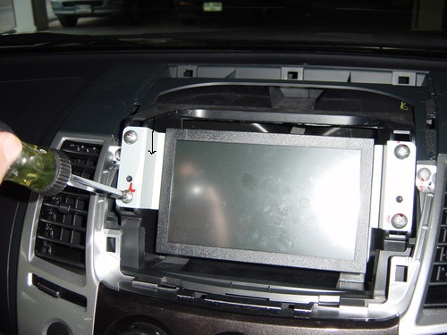

    บังเอิญได้จอของพลัสมาต้องเอากล่องออกเลยไหม หรือว่าเอาไว้ แล้วจอไปยึดกับอะไรอะคับ รบกวนผู้รู้หน่อยคับ
    เอาออกเลยกล่องเก็บของ น่ะเสียชื่อ ไหน ๆ ก็เอาของพลัสมาใช้แล้ว ผมก็ตัวเตี้ยเหมือนกันแล้วก็ยกของพลัสมาทั้งชุดด้วย เริ่มด้วยจัดครอบจอของพลัสมา แล้วก็ใส่กันได้พอดีเป๊ะ แต่ต้องติดตั้งจอก่อนนะครับ ตามด้วยต่อสายจอซึ่งสายชุดต่อกับจอต้องติดมาด้วยกันเป็นชุดของมันอยู่แล้ว แบบนี้คับ ที่สำคัญต้องมีเหล็กยึดจอ(ลูกศรชี้)หากไม่มีสั่งศูนย์ครับคู่ละ 4xx บาท หากขยันก็ลองทำเอง(ทำได้ก็เก่งอ่ะ)

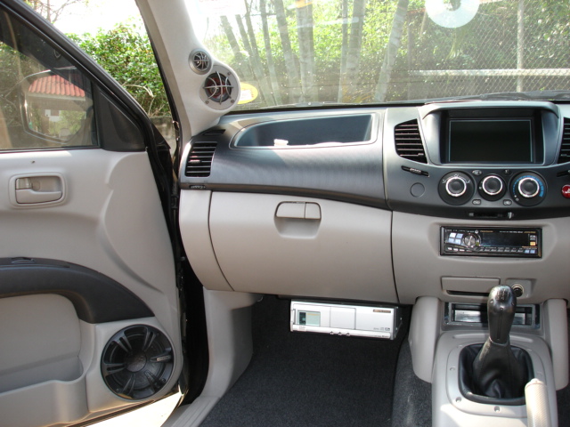

    เอาออกเลยกล่องเก็บของ น่ะเสียชื่อ ไหน ๆ ก็เอาของพลัสมาใช้แล้ว ผมก็ตัวเตี้ยเหมือนกันแล้วก็ยกของพลัสมาทั้งชุดด้วย เริ่มด้วยจัดครอบจอของพลัสมา แล้วก็ใส่กันได้พอดีเป๊ะ แต่ต้องติดตั้งจอก่อนนะครับ ตามด้วยต่อสายจอซึ่งสายชุดต่อต้องติดมาด้วยกันทั้งชุดอยู่แล้ว แบบนี้คับ
    อิจฉาเสาA น้าจ่าจริงๆเร๊ย
    เอาไปเลย แปดพัน เองน้า badbhoom ผมจะไปหล่อใหม่แระ
