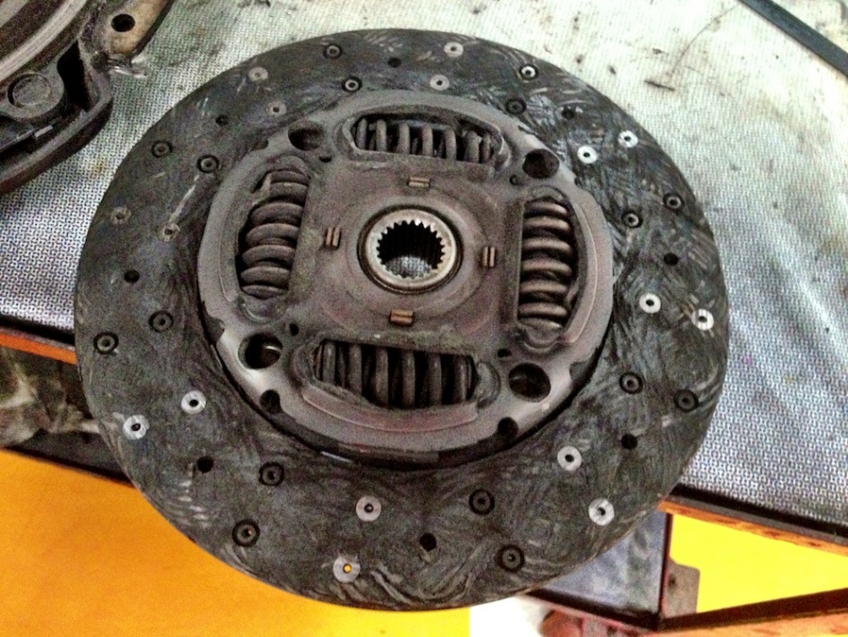

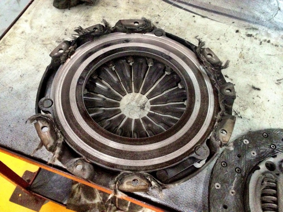

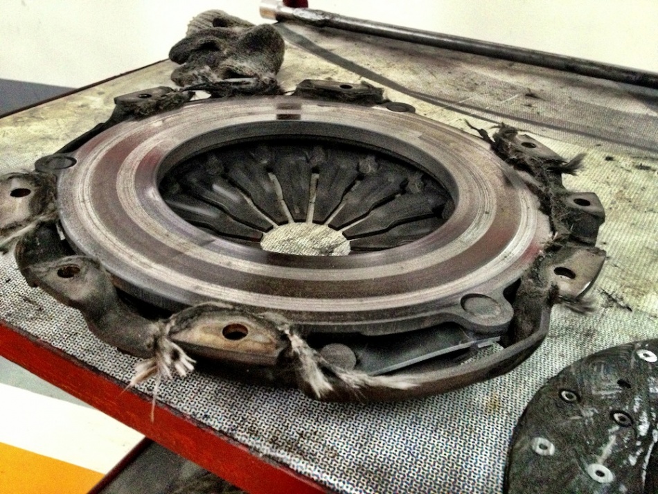

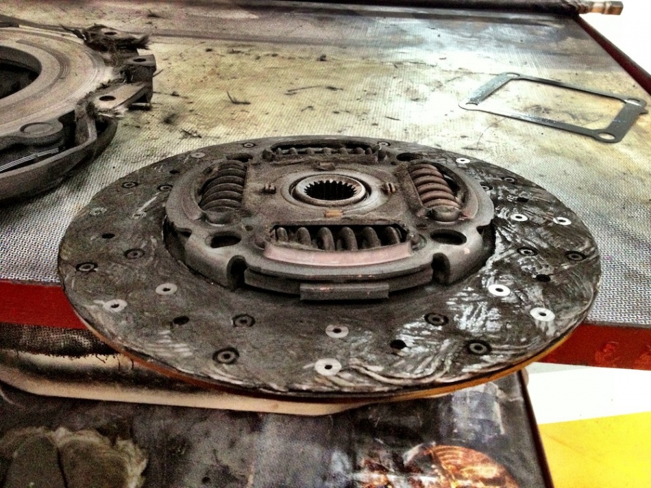

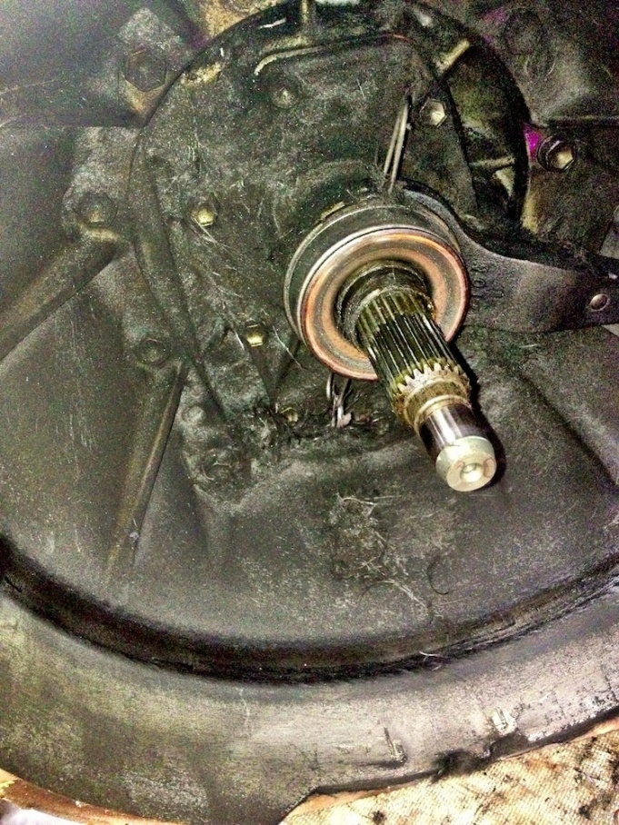

    ก็รอดูกันต่อไปครับ มีเก็บภาพบางส่วนมาอัพเดท ช่วงนี้ไม่มีรถใช้ลำบากมากๆ คิดถึงเจ้าเหมียวแล้ว

    ยังงี้เรียก ระเบิด ทั้งงเหม็นทั้งคันอย่าไปเข้าใกล้นะครับ เช็ค ฟลายวีลด้วยน้า ว่าเป็นร่อง และต้องปรับเจียรจานด้วยไหไม(แผ่นเหล็กกลมๆใหญ่ๆ ติดอยู่กับเครื่องนะครับ)

    ไหม้จริงๆ ปัญหาเกิดจากการประกอบจานกดและ fly wheel ไม่ดีรึเปล่าครับแล้วตอนออกรถมามันไม่มีอาการลื่นให้เห็นบ้างหรอครับแบบนี้ แล้วได้ถามช่างมั้ยครับว่าการตั้งขาคลัทช์มีอะไรที่ผิดปกติรึเปล่า ผมว่าเคสนี้ลองปรึกษาเซลล์ที่ขายรถให้น้าแล้วลองให้เค้าคุยกับทางศูนย์ดูครับ ให้เค้าส่งเรื่องว่ามีปัญหาจากการตั้งขาคลัทช์ไม่เหมาะสมทำให้ช่วงที่ปล่อยคลัทช์จานกดและ fly wheel เสียดสีกันตลอดเวลาเพราะเราเป็นลูกค้าเค้าควรจะช่วยเหลือเราครับ ถ้าไม่สำเร็จค่อยคุยกับทาง MMTH ครับเรื่องนี้ถ้าช่างศูนย์แทงเรื่องว่าเกิดจากการปรับตั้งขาไม่เหมาะสมมาจากโรงงานเคลมได้ไปนานแล้วครับ แต่ไม่รู้ว่าเค้าส่งเรื่องให้ MMTH ว่าอย่างไร ขนาดเมื่อก่อนคลัทช์ผมดังเค้ายังเปลี่ยนแผ่นให้ได้เลยครับ แต่ค่าซ่อมแพงเวอร์ไปนะครับราคานี้ถ้าไม่เคลมให้เอาออกมาซ่อมข้างนอกถูกกว่ามากเลยครับ

    ครัชกระจุย ฟลายวีลน่าจะสึกเป็นร่องด้วยจากการดูด้วยสายตา

    ดูจากรูปแล้วน่าจะมีการปรับตั้งคลัซและตั้งไม่ได้พอเหมาะ ไม่แน่ใจว่าศูนย์ตั้งมาแต่แรกหรือมาตั้งภายหลัง เพื่อให้คลัซเบาขึ้นหรือจะอะไรแล้วแต่ ดูการสึกของคลัซอย่างหนัก

    ทั้งสึกเป็นร่องและทั้งไหม้เลยครับ เห็นช่างสมโภชน์บอกว่างั้นนะ ปรกติเหล็กจะเป็นอีกสีนึง เค้าบอกต้องเปลี่ยนยกชุดล่ะครับ

    ไม่ๆ ถ้าฟลายวีลแค่เจียรปรับครับ เปลี่ยนยกชุด บวกจาก 9 พันไปอีก 5-7 พันเลยครับ
