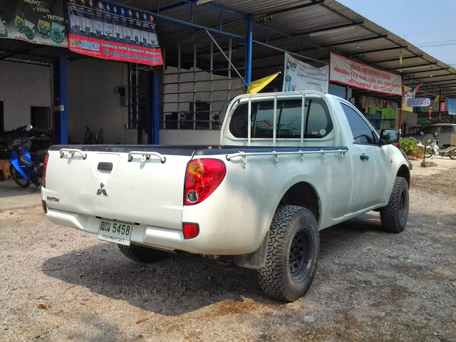

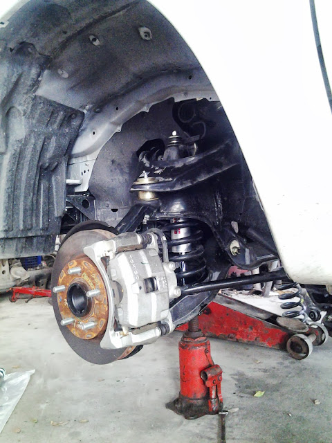

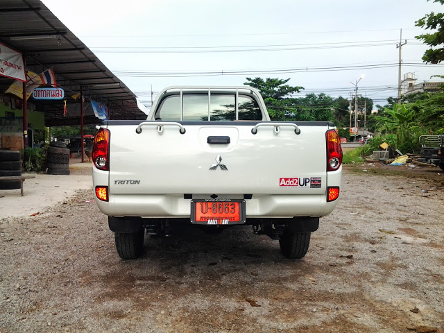

    มาตรฐาน ตอบ: ขอดูรุป 4x2 ยกแบบไม่ใส่ชุดยก มีมั้ยครับ
    พอได้ไหมคะ ประมาณนี้
    สเปเซอร์หนุนสปริง Add2 UP หนา1.2"
    ลูกหมากปรับองศา Add2 UP
    แหนบเสริมAdd2 UP v.1
    โตงเตงยาว 8"
    ช๊อคอัพ Robust rx1000(spec)

    ขอสเปคยางกับแม็กหน่อยครับ สวยครับ..
    อ้างอิง โพสต้นฉบับโดยคุณ บาส ดูโพส
    น้าครับ ขอลายละเอียด แม๊กกับยางด้วยครับ สนใจอย่างแรง
    แม็ก 18" ยาง 265-60-18 ครับผม
    อ้างอิง โพสต้นฉบับโดยคุณ MoonuiTriton zaa ดูโพส
    ขอบคุณมากครับ ผมก็ใส่แม็กขอบ 18 หน้า 9 หลัง 10 ครับ จะทำเหมือนพี่ แต่ไม่รู้จะติดรึป่าว

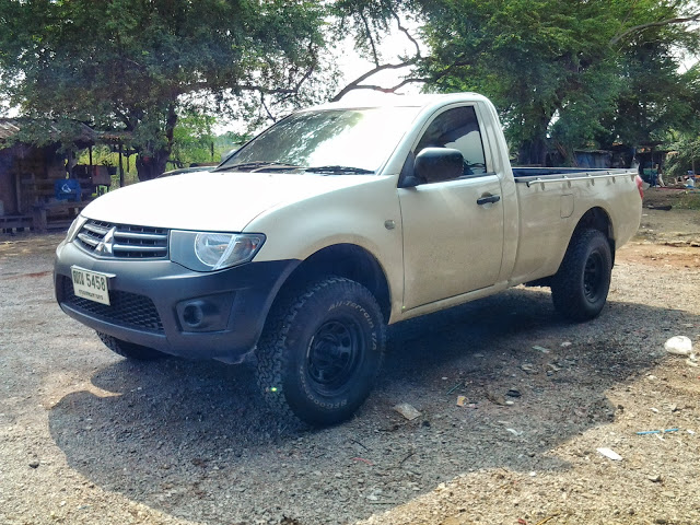

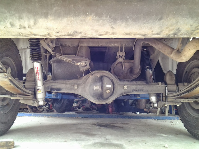

    อ้างอิง โพสต้นฉบับโดยคุณ jackjack ดูโพส
    แล้วข้างหลังทำไงอ่ะคับน้า
    ตอนนี้ด้านหน้าใส่ sun 5"ครับ ส่วนด้านหล้งผมทำเทินเพลามาตั้งแต่ยังไม่ใส่ชุดยก แต่ตอนนี้มีปัญหาว่าหอนที่ความเร็ว 80 ขึ้นไปกำลังหาวิธีแก้อยู่ครับ
