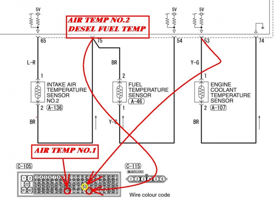

    วันก่อนใส่ VR จะปรับค่า Air temp 1 และ 2 เพื่อปรับลดน้ำมัน
    ลองวิ่งดูเอ๊า ทำมันมันออก ตัวเกียร์ 2 ล้อฟรีไดใงเนีย เพราะตั้งแต่ ใสลองเท้าเบอร์ 18 มันทำไม่ได้นี่นา
    เลยกลับบ้านเช็ค VR ดู ใช้ Com Scan ดู อ้าว
    Air temp มัน 0 องศาเลยนี่นา มิน่า รถ ขับมันผิดปรกติ อิอิอิ
    เลยเปลี่ยน VR ตัวใหม่เข้าไปแทน ทีนี้ อยู่ที่ 47 องศา ตามต้องการละ
    * ตอนบัดกรี อุณหภูมิสูง ทำให้ VR เสียได้ครับ*
    ถ้าใครอยากล้อฟรี ราคาถูก ซื้อบัดคิวไว้รอชมครับ อิอิอิ
    น้ายงค์ ผมไม่ได้ดมสารระเหย แต่อยากล้อฟรี เข้ามาต่อคิวด้วยได้ป่ะครับ อิๆๆ
  2. #822
    Jul 2009
    7708
    1,114
    มาตรฐาน ตอบ: OBD 2 + Electronic + Electric = Room
    อ้างอิง โพสต้นฉบับโดยคุณ aloha ดูโพส
    จัดให้เลยครับ ขาประจำมาครบแล้ว 2 คน ( ขาดอีก 2-3 ร้อยคน ไม่เป็นไร ปล่อยของได้ละ อิอิอิ )

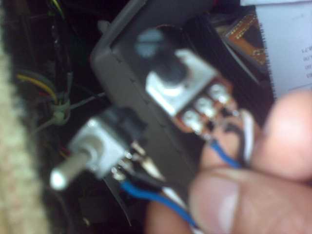

    วิธีการคือ

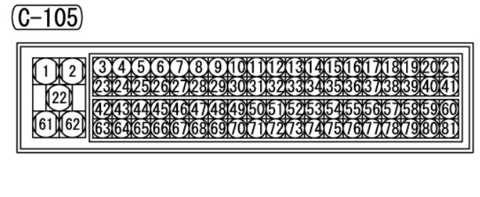

    -ซื้อ vr ความต้านทานปรับค่าได้ 5k มาไว้ก่อน 2 ตัว
    -ถอด ecu ตัวยาว ออกจากกล่อง
    - นับช่อง สายสัญญานตามลายแทง
    ขา 70 และขา 75 สีน้ำตาล
    -ตัดขา 70 (อีกละ อิอิ) ฉับ
    -บัดกรี ขา vr ขาแรกด้านใดด้าน หนึ่ง กับ ขา 70 ที่ตัดออก ข้างที่1
    -บัดกรี ขา vr ขากลาง กับ สายไฟ แนะนำป็นสีดำ แล้วต่อลงตัวถังรถ (กราด์ว)
    -บัดกรี ขา vr ขาด้านที่เหลือ กับ ขา 70 ที่ตัดออก ข้าง 2
    -ตัด 75 ฉับ
    -บัดกรี ขา vr ขาแรกด้านใดด้าน หนึ่ง กับ ขา 75 ที่ตัดออก ข้างที่1
    -บัดกรี ขา vr ขาด้านที่เหลือ กับ ขา 75 ที่ตัดออก ข้าง 2
    ตามรูปถ่ายที่แนบมา
    - ตัวอย่างถ้าต่อตามนั้น สายขาว มาจาก sensor
    - สายดำตรงกลางลง GND
    - สายน้ำเงิน เข้า ทางปรั๊ค ECU
    ถ้าหมุน VR ตามเข็มนาฬิกา (บิดหมุนไปด้าน สายขาว )
    - จะเป็น การลด อุณหภูมิ (ยกหัวฉีด นานขึ้น)
    - ถ้าหมุนกลับอีกด้าน จะเป็นการ เพิ่มอุณหภูมิ (เวลาหัวฉีด ยก สั้นกว่าปรกติ)แรงน้อย จ้า
    ถ้ายังไม่ฟรีอีกกก
    -ก็ต่อ ขา 53 ตามรายการข้างบนอีกตัว
    -และก็ เปิดหน้าที่ผ่านมาดู การ อับ แอร์โฟร์ เซ็นเซอร์
    ทีนี้ละ 555
    อาจไม่หรูหรา เรียบร้อยเหมือนกล่องแต่งนะครับ
    แต่ 1=1 / 2=2 / 3=3 /4=4 /5=5 555555555555555
    *หมายเหตุ *
    การต่อขั่ว VR ให้ต่อ ขาเข้า ออกให้เหมือนกัน ทุก sensor เพื่อง่ายต่อการจดจำ เมื่อจะหมุนปรับ
    ถ้าสับสนการหมุน ไม่แน่ใจ ให้ลองหมุนไปสุด ทางใดทางหนึ่ง และลองขับดู
    ถ้ารถออกตัวช้า อืด ๆ ก็ปรับไปอีกทาง ( ง่าย ๆ )
    แต่ตัวผมเองมีเครื่อง scan การทำงานของ sensor หรือ กล่อง OBD2 จึงง่ายต่อการปรับตั้งกว่า
    และสามารถเลื่อกอุณหภูมิ ตามที่ต้องการได้ ขอรับ พี่น้องงงงง

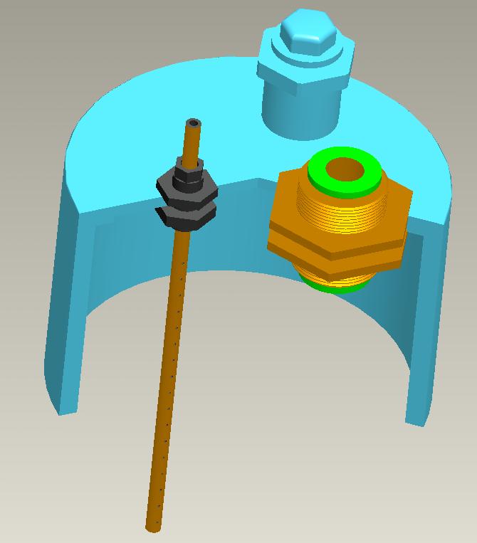

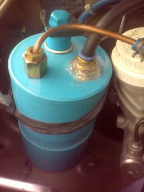

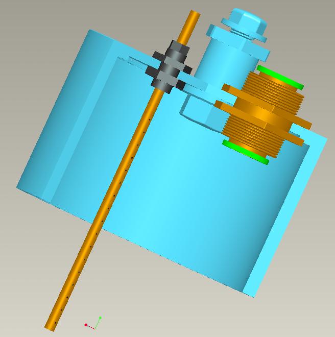

    -รายละเอียดการทำ
    - ท่อ pvc ขนาด 5 นิ้ว ตัดยาว 16 เซ็นติเมตร พอครับ ที่ผมทำ ยาวเกินไปเวลาปิดฝากระโปง จะเบียด สายยาง
    - ฝาปิด 2 ชิ้น
    - ก่อนประกอบเข้ากันให้ใช้เลื่อย บากเป็นร่อง รอบ ๆ ท่อกลม ๆ เพื่อให้การประสานกันมั่นคงเข็งแรง( ใส่ด้านฝาล่างก่อน )
    - เท กาว ลาดลงให้รอบไปเลยจะดีที่สุด เพราะมัวล่าช้า ค่อย ๆ ทา รอบ เวลาใส่มันจะติดและกดลงไม่สุด (ขอบอก )
    - ซื่อขั้วต่อ ก็อกน้ำ 1 ชิ้น และ ฝาเกรียว นอก และใน อย่างละชิ้น
    - ตัวฝาปิดที่ทำเกรียวใน จะมีบ่ามากกว่า เจาะรู 12-14 มิล แล้วทากาว ประกอบเข้ากับขั่วต่อก็อก และฝาปิดท่อ ชิ้นบน ( 3 ชิ้น รวมกัน พร้อมกัน) ขันแน่น ระวังอย่าอัดจนแตก
    -จุ๊ป ปิด ที่เป็นเกรียว นอก ใช้ เทปพันท่อพันรอบ ตรงนี้ สำหรับเติมน้ำมัน
    -ท่ออากาศออก หาตามที่เข้าใจตามภาพแนบนะครับ
    -ท่อลมเข้าบีบท่อทองแดงด้วยคีมล็อค เพื่อหรี่ลมหน่อย(ถ้าให้ดีใส หรี่ วาล์ว)
    -ด้านล่าง บีบปิดใว้เลยไม่ต้องให้ออกได้ หรือออก นีสสส 1 ได้
    -ท่อทองแดงลงไปถึงก้นท่อ ห่างใว้นิด ซัก 1 เซ็นต์ เจาะรูขนาด 1 มิล ห่างกัน 1 เซ็นต์ ขึ้นไปจนเกือบถึง ฝาบนเหลือใว้ 1 เซ็นต์
    ต่อ 3 ทาง แยกลมจาก turbo มาเข้าท่อทองแดง
    * ถ้าไม่เจาะ ลมอัดออกมาจะแรงและเร็ว และไม่เป็นฟองฝอยเล็ก ๆ ตามต้องการ *

    ข้างบน ถ้าทำทั้งหมด มันก็คือ
    -จูน Air Flow
    -จูน Air temp1
    -จูน Air temp2
    -จูน Desel Oil temp
    -จูน Water cooling Temp
    ต่างที่ จูนด้วยมือ
    ทำครบทุกข้อไม่ต้องยอมใคร (ถ้าไม่แคร์ ค่าน้ำมัน )
    แต่แค่ไม่ปิดบังวิธีการ เลยอาจดูไม่มีค่า เหอะ ๆ ๆ ๆ ๆ 5 5 5 5

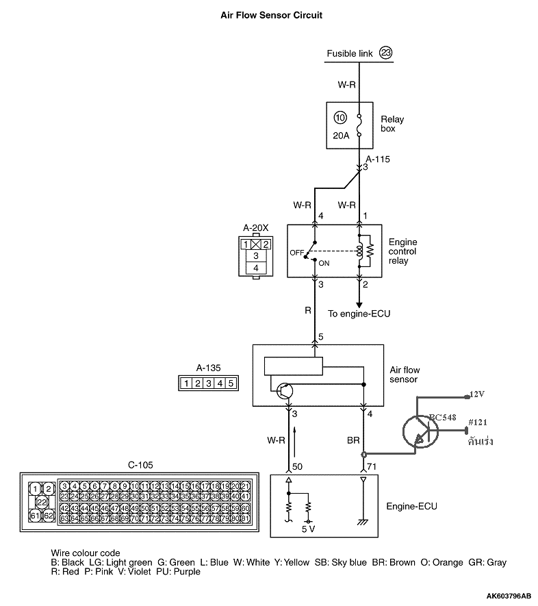

    การ อับ แอร์โฟร์ เซ็นเซอร์ อยู่หน้าไหนครับ หาไม่เจอ
    หน้าตาม link
    กลับไปลุยได้เลยน้า

    *สิ่งที่มองเห็น จากการทดลอง
    ไอน้ำมันเบ็นซิลต้องออก ให้พอในรอบสูง ๆ คงต้องติดปั๊ม ติก อัด แล้วฉีด บวกกับ ยังคงใช้ลมจาก turbo อัดเข้าไปสร้างแรงดัน
    เพื่อจะดันไอ ออกมาให้ทันต่อความต้องการ (ยังเป็นวิธีที่ คิดว่า แจ๋ว ใช้ได้)
    ** และคงต้องออกแบบ วงจรมาตอบสนองความต้องการ เช่น กรณีนี้ คือ ขับธรรมดาก็ ไม่เปิดระบบ เป็น โหมดประหยัด
    แต่ถ้าเมื่อต้องการจะลองของ ก็ต้องสลับไปโหมด ที่ตอบสนอง สูง แบบ อัตโนมัติ เพราะในช่วงที่จะตามจิก
    ไม่มีเวลาคิดไป เปิดสวิทย์ อะไรทั้งนั้น แล้วต้องยังคอยระวัง หน้า ข้าง หลัง อีก เพื่อความปลอดภัยกันทุก ๆ ฝ่าย จ้า
    วิธีการคือ
    -ตัด 75 ฉับ
    ตามรูปถ่ายที่แนบมา
    ถ้ายังไม่ฟรีอีกกก
    ทีนี้ละ 555
    *หมายเหตุ *
