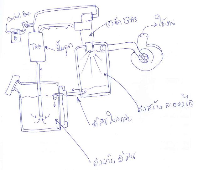

    มาฟังผลการทดลองการใช้งานไอเบ็นซิลกันต่อ
    - ผมวิ่งไปสุขุมวิท ไปกลับ 115 กิโล ซื้อน้ำมันขวดที่ขายตามร้านโชว์ห่วย 25 บาท
    -ตอนเช้าเขย่าดูใก้ลหมดครับ สรุบแว่
    115 กิโล/25 บาท = 4.6 กิโล/บาท ครับ
    ( LPG ใช้ โลละ 50 ตางค์ ครับ รถผมนะ ท่านอื่นอาจจะประหยัดกว่าผม )
    นี้เป็นแค่การทดลองการระเหยโดยใช้ลมจากเทอร์โบนะครับ ส่วนเรื่องเรี่ยวแรงไม่ต้องพูดถึงครับ เพียบ
    ในส่วนของความประหยัด ต้องรอให้หมด 500 ถังนี้ก่อนครับ
    แต่ต้องเติมน้ำมันเบ็นซิล บ่อยครับรู้สึกว่ากระป๊องเล็ก มันจุกจิก ซะแล้วครับ
    แนวทางแรกออกแบบใว้คล้าย ๆ ที่น้าทำครับแต่ผมออกแบบเป็นใช้ปั๊ม ติ๊ก เบนซิล
    แต่ดูแล้วปัญหาจุกจิกเยอะ โดยเฉพาะเรื่องเงินครับ 55
    เลยหันมาใช้ แรงดันเทอร์โบนี่แหละครับ ตรงเป้ากว่า ไม่ต้องเพิ่มอะไรมากแต่การทำงาน
    และระบบไม่จุกจิกขี้เกียจจะดูแลครับ(ใหม่ ๆ ก็ขยันอยู่หรอก)

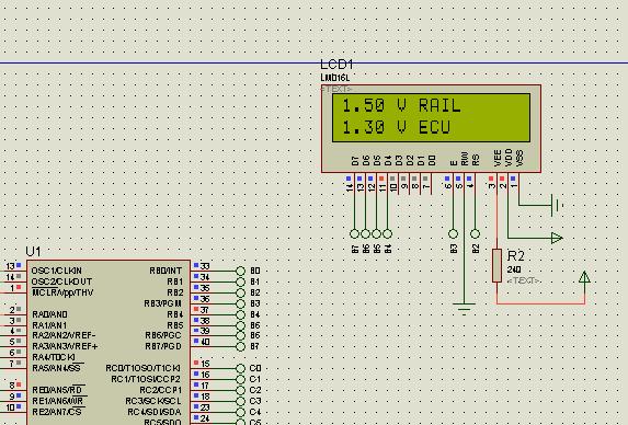

    LCD แสดงค่า Volteg ของ Rail ก่อนจูน และหลัง จูน(ก่อนเข้า ECU )
    * จะบวก ค่า AF ,AT1,AT2, WT,MAP
    กำลังเขียน Program และทดลอง
    จะมา ใน ห้องเรียนพิเศษนี้
    เร็ว..
    เร็ว นี้..

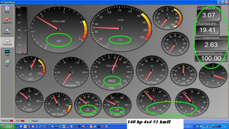

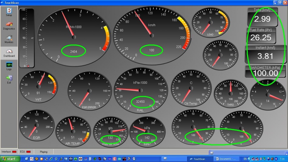

    ภาพที่แนบมาข้างล่างให้ดูว่า
    เครื่อง 2500 4x4
    กับ 116 4x2
    - ดูอัตราการใช้เชื้อเพลิง ที่ความเร็ว 100 น่าจะเป็นช่วงขาขึ้นการเร่ง เพราะดูจาก Fuel Rate ที่สูง และคันเร่ง สูง
    116 ดูจะเร่งคันเร่งได้เร็วเนื่องจากมีกล่องคันเร่ง แต่รอบจะวิ่งตามหลัง
    - แรงดันราง 116 (ที่ถูกหลอก)จะอยู่แถว ๆ 32 bar
    แต่ 4x4 จะวิ่งไปที่ 133 bar
    - ปริมาณ อากาศมี่เข้า (Air Flow) 116 จะเข้าได้เร็วกว่า ในขณะที่ แรงดัน Turbo วิ่งขึ้น
    ส่วนความเร็ว 50 116 น่าจะกำลังใต่ระดับขึ้น
    4x4 น่าจะช่วงค่อย ๆ ลง
    เพราะการจับค่าที่เอามาให้ดู ไม่ได้ตั้งใจที่จะ เปรียบเทียบความต่าง เลยได้ค่าที่ ไม่เหมือนกัน
    สงสัยต้องลองทำแผน การทดลองแล้วมั้งครับ อิ อิ
