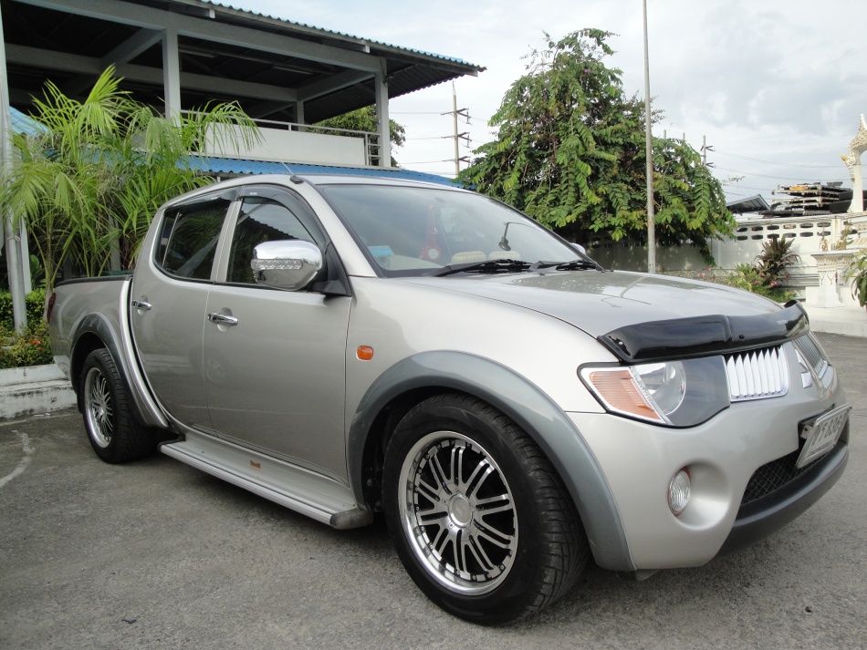

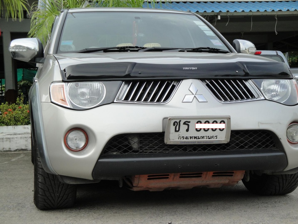

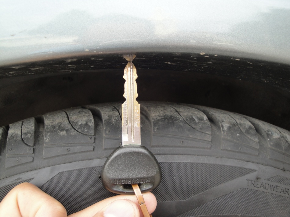

    ผมถอดแหนบบันทุกออกหมดแล้วครับ (วานนี้เอง 19-06-2011)
    หลังรองก้อนเหล็ก 1 นิ้ว
    แล้วก็โหลดหน้าสปริงตัด 2 นิ้ว ซื้อจากพี่น้องใน คลัป เรา 1000
    ผล ***
    หลังนิ่มกว่าหน้ามากกกกกก.......ครับ แต่สูงกว่าราว 3 นิ้ว (ถ้าจะให้เท่ากันคงขับยากครับ เอาแค่นี้หละ)
    ส่วนด้านหน้า ล้อ 235-55-18 ห่างซุ้มล้อ 1.5 นิ้ว ถ้ามองจากข้างน่าจะ เสมอคิ้วครับ (คงต้องรอง สเปเซอร์ขึ้นซัก นิ้ว)
    ตัดยางกันกระแทกแค่รอย คั่น( ที่ยางกันกระแทก)
    ล้อหน้าแบะเห็น ๆ ถ้ามองเทียบกับล้อหลัง
    เช็คด้วยระดับน้ำต้องปรับด้านบนออก มาซัก 1 เซนติเมตร ครึ่ง ถึงจะเกือบตรง (จุดใช้งานที่ไม่กินขอบยางด้านในมาก)
    พรุ่งนี้จะมาโหลดให้เป็น อุทาหรณ์ ครับ
    รูปมาแว้ววว
