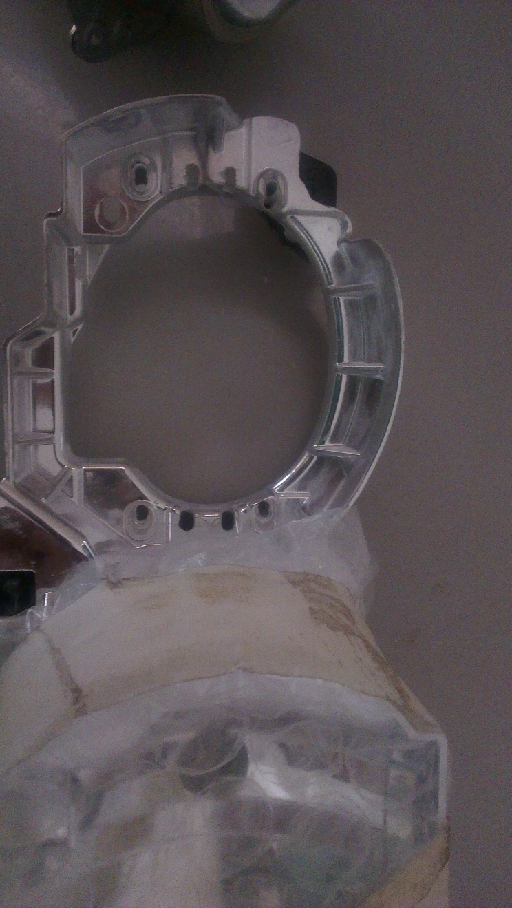

    มาตรฐาน รีโทรฟิตโปรเจ็คเตอร์crv ลงในโคมปาเจโร่
    เนื่องจากซื้อปาเจโร่โคมฮาโลเจนมาแล้วลงหลอดซีนอน6000kแล้วไม่เวิร์คทำให้ต้องทำการรีโทรฟิตครั้งนี้ครับ
    Sep 2010
    13651
    116
    มาตรฐาน ตอบ: รีโทรฟิตโปรเจ็คเตอร์crv ลงในโคมปาเจโร่

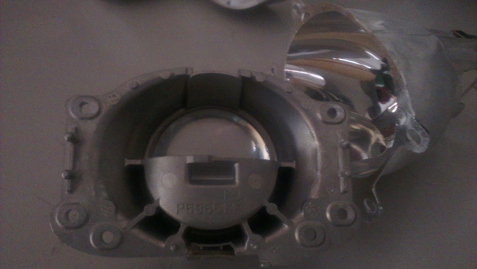

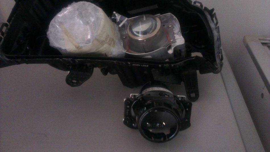

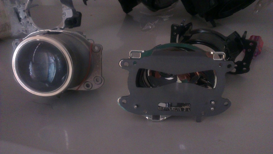

    1จะเห็นได้ว่าโคมของซีนอนและฮาโลเจนมีแผ่นชีลด์หรือแผ่นกั้นแสงที่ต่างกันทำให้แสงที่ออกมามีลักษณะที่ต่างกัน
    2ตัวจานฉายของซีนอนจะมีความกว้างกว่าทั้งๆที่โคมเล็กกว่า พูดง่ายๆว่าโคมที่เป็นซีนอน แสงจะกว้างกว่าโคมฮาโลเจนมากครับ ถ้ามีเวลาผมจะเอารูปแสงของโคมซีอาร์วีมาลงให้ดูครับ

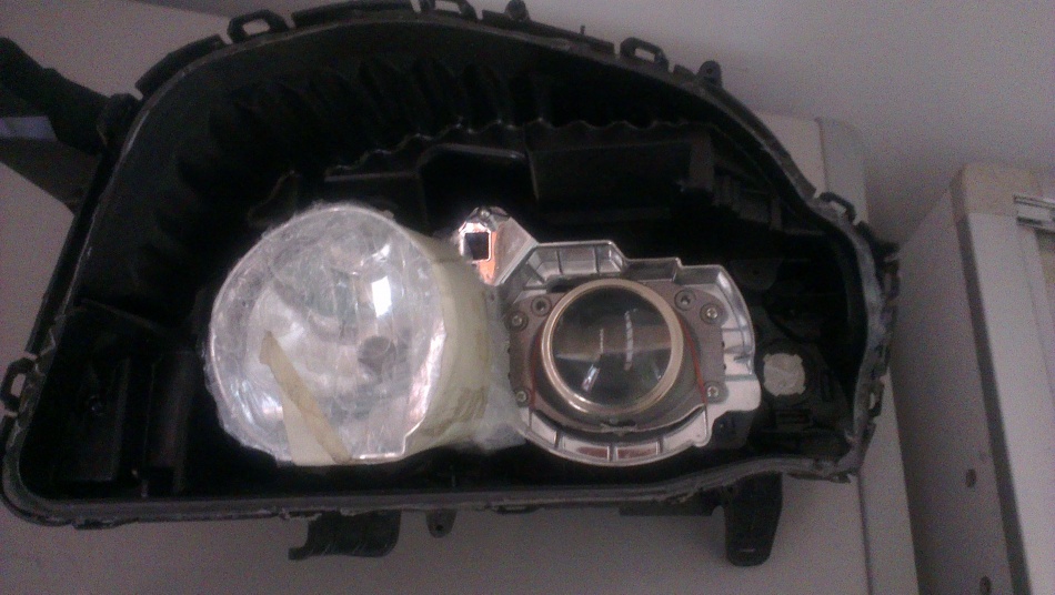

    เอาโคมโปรเจคเตอร์รุ่นอื่นที่เป็นซีนอนมาลงในโคมไฟปาเจโร่ที่โคมเป็นโปรเจ็คเตอร์ที่เป็นฮาโลเจนครับ

    น้าครับ กรณีนี้ต้องแปลงจุดยึดของลูกแก้วใหม่เปล่าครับ แล้วขั้วหลอดต้องแปลงด้วยมั้ยครับ....ขอบคุณครับ

    แปลงครับขาของโคมcrvจะเล็กกว่าต้องทำจุดยึดใหม่ครับ ส่วนขั้วมันจะทะลุหลังโคมออกมาเลยครับ

    hid projector retrofit เป็นการ modify โครมไฟที่ติดอยู่ที่รถเรา มาใส่ projector ซึ่งของน้าท่านนี้ได้เอาโครมของ ปาเจโล่ ตัวที่เป็น ฮาโลเจน แล้วไปใส่ซีนอน มันทำให้แสงที่ได้มามันฟุ้งเพราะโฟกัสของหลอดมันต่างกัน น้าท่านนี้จึงได้นำ projector ของ CRV gen3 มาใส่ ซึ่งจะให้แสงแจ่มและกว้างมากๆครับ

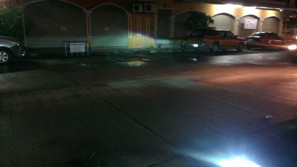

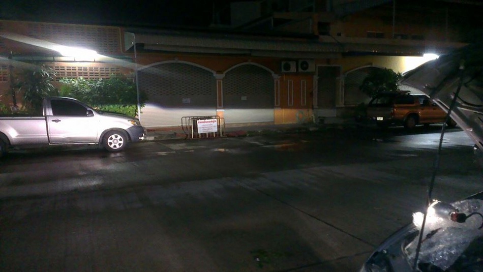

    แสงรูปแรกเป็นโคมของCRV หลอด D2R 4300K และ รูปที่สองเป็นของ Pajero ฮาโลเจน ซึ่งยัดหลอดจีน 6000K
