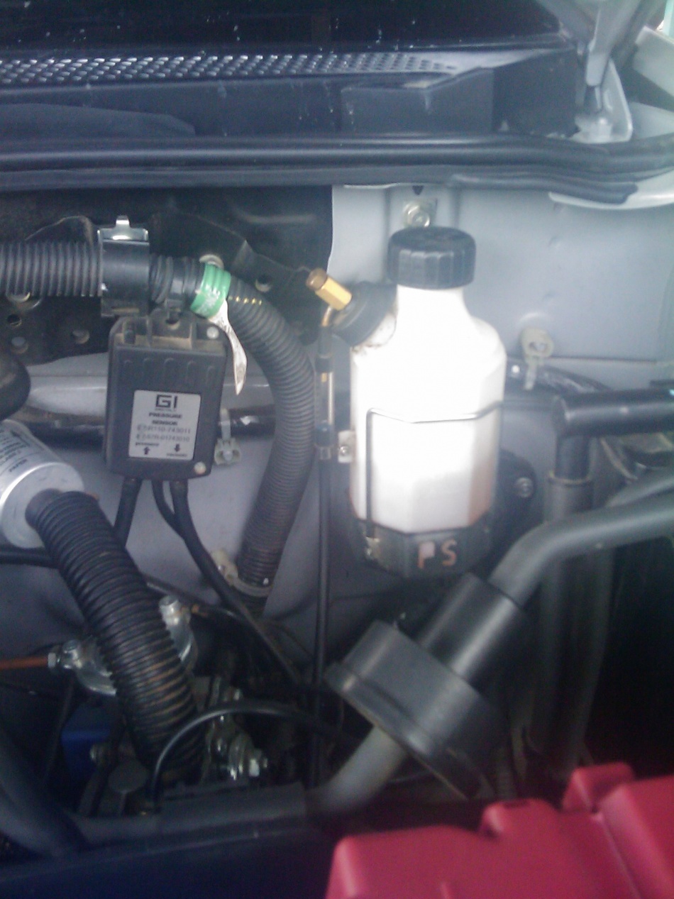

    ครั้งแรกผมได้โพสใต้ท้องไปแล้ว ครั้งนี้ผมมีโอกาสได้โชว์ห้องเครื่องบ้าง
    มาตรฐาน ตอบ: Ver.2 LPG ใต้ท้อง.

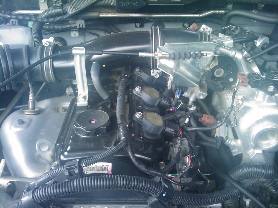

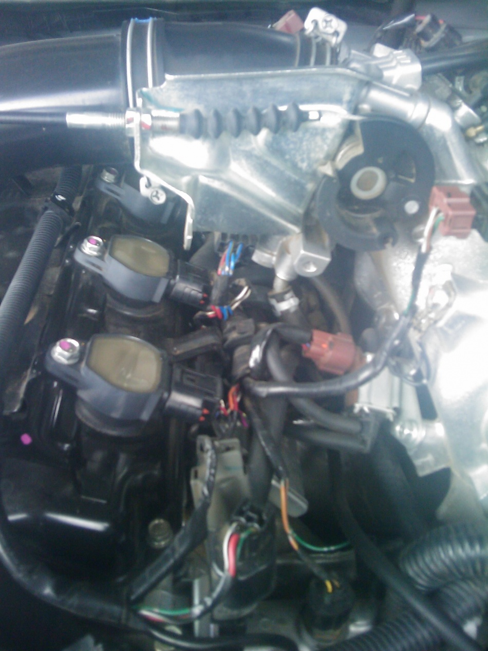

    เป็นระบบหัวฉีดนะครับ แล้วน้าๆคิดว่าผมเก็บหัวฉีดไว้ตรงไหน

    ใช้ชุดหัวฉีดยี่ห้อไรครับน้าศิลป์....
    อ้างอิง โพสต้นฉบับโดยคุณ Eszo ดูโพส
    ใช้ยี่ห้อ Veltex ครับ เคยลองยี่ห้อแพงแล้ว เสียงหัวฉีดดัง แต่ของเจ้านี้ เงียบแล้วทนใช้ได้เลยครับ โดนความร้อนมากแล้วพลาสติกหัวฉีดไม่แตกง่าย เลยเลือกยี่ห้อนี้มาใส่แทนครับ เลยเก็บหัวฉีดได้มิดชิดไมต้องกลัวหัวฉีดเสียหายง่าย
    เยี่ยมเลยครับ ได้ของดีราคาย่อมเยาว์ ถูกใจเจ้าของรถ ^^

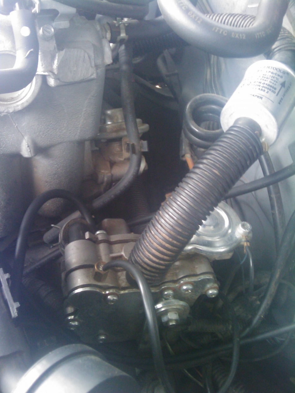

    น้าวางชุดหัวฉีดไว้ใต้ราง id เปล่าครับ ผมวางอย่างนั้นน่ะ
    ตอนติดเสร็จใหม่ๆ น่ะครับ มีปัญหาว่าต้องขยายรู nozzle ถอดยาก

    วางใต้ราง idไม่ได้ครับ แต่วางใต้ท่อร่วมไอดีหลังเครื่องได้ครับ ไม่ต้องขยายรูครับ ถ้าเรามั่นใจในอุปกรณ์ที่เลือกมาอย่างดีแล้ว ไม่ต้องบำรุงรักษามากครับ

    น่าจะประมาณว่าที่เดียวกันครับ
    น้าศิลป์เจาะรูnozzle ที่เท่าไรเหรอครับ ของผมที่ 24 ครับ
