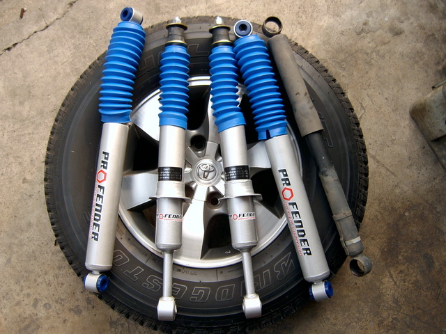

    มาตรฐาน ใส่โช๊คยี่ห้ออะไรดี
    ... ไปยกมาเพิ่ม 2 นิ้ว
    - ด้านหน้าใส่สเปเซอร์
    - ด้านหลังใส่ก้อนยก ยังใส่โช๊คเดิมอยู่ทั้งหน้า และหลัง
    *** หลังจากใส่แล้วรถด้านหน้าแข็งนิดหน่อย แต่ด้านหลังกระเด้งมาก ตอนที่ทางขลุขละ
    *** จึงอยากถามน้าๆ ว่าถ้าเปลี่ยนโช๊คหลังให้ยาวขึ้น อาการกร
    ะเด่ง จะหายไปหรือเปล่า...ทางร้านที่ทำการยก แนะนำโช๊ค PROFENDER มาราคา 5 พัน น้าๆว่าเป็นยังไง ช่วยแนะนำด้วยราคาประมาณนี้ยี่ห้อไหนน่าใช้กว่า รถเป็น plus 4 dชื่อ:  1792553210004.jpg

    Profender โช๊คไทยครับ ที่จริงโช๊คตัวนี้ปรับสูงต่ำได้ในด้านหน้าไม่ต้องรองหัวโช๊คก็ได้ครับ แค่ปรับแหวนสปริ้นขึ้นไว้ด้านบนสุด มันก็จะยกขึ้นเกือบๆ 2 นิ้วแล้วครับ

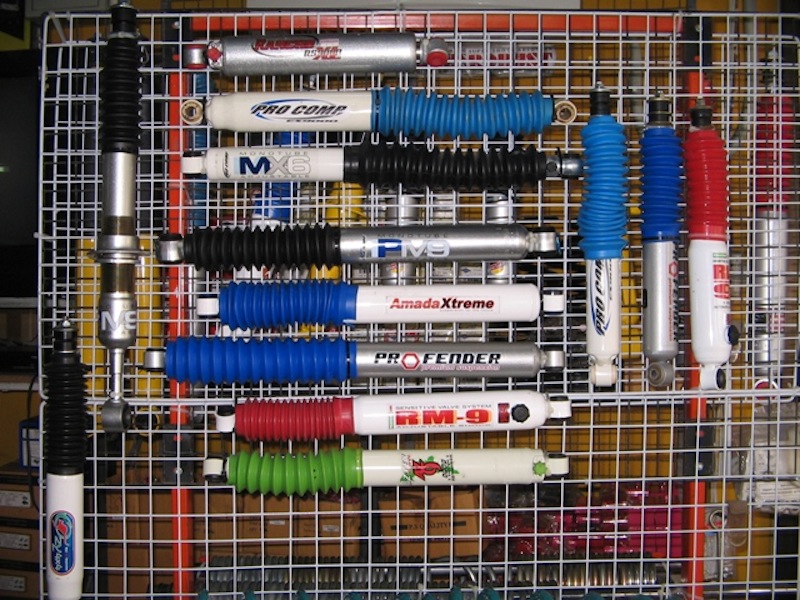

    ...ขอบคุณทุกคำตอบครับ จะเปลี่ยนโช๊คหลังก่อนอันดับแรก รออาจารย์ทั้งหลายแนะนำโช๊ค ราคาไม่แรงมากชื่อ:  IMG_3617_1.jpg

    ปัณหาโลกแตกจริงๆครับเรื่องโช้คนี่ แต่รู้ว่าควรเปลี่ยนดช้คหลังทันทีครับ เดิมความยาวไม่พอ.......ผมชอบของนอกนะแต่ไม่มีตัง......

    ราคาเฉพาะคู่หลังนะครับ
    Rancho RS9000XL 7500
    Procomp ES9000 5500-6000
    Procomp MX6 9500-9800
    PM9 7000
    Amada Xtreme 3000-3500
    Profender 4200-5000
    RM9 ไม่มีข้อมูล
    AZtec force ไม่มีข้อมูล
    Ozy westcoast 7500(twintube) 9000(Monotube)
    Old Man Emu Nitrochager 7800 Nitrochager Sport 9000-9400
    Robust Built-in subtank 5500-6000
    Winner ปรับ 9 ระดับ 5500
    Ammax ปรับไม่ได้ 2800-3500 ปรับได้ 9 ระดับ 4800-5500
    ปล.ผมไม่ใช่ร้านขายโช๊คนะครับ ไม่ต้องโทร.มาสั่งของนะครับ
    นี่เป็นราคาที่ผมโทร.สอบถามจากบางร้านในกรุงเทพและต่างจังหวัด
    เพราะผมมีปัญหาเรื่องโช๊ครั่วมาก่อนหน้านี้จึงหาข้อมูลเก็บเอาไว้ครับ
