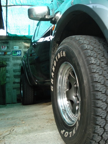

    ตัวอย่างครับ
    ของผมขอบ 17 ออฟ (น่าจะไม่บวกก็ลบลืมแล้ว)+20
    265/65 r17 บิด'โตน ครับ

    ตัวอย่างครับ
    +20 ครับ แต่ถ้า 0 ก้อเสียวๆครับ

    มาตรฐาน ตอบ: ถามเรื่องออฟเซทแมกซ์ครับ
    แค่นี้ก็ดูเต็มแล้วนะครับ.....ล้นออกมานิสนุงแล้ว
    เวลาลงเคลือบยางใหม่ๆแล้วเอาไปวิ่ง มันก็ดีดขึ้นถึงข้างรถแล้วนะ
