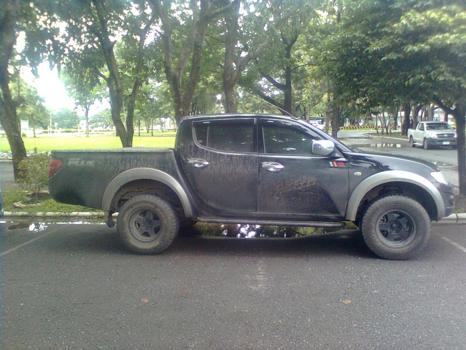

    ใส่ แม็ก ออฟ -25 ยาง 265/70/16 เลี้ยวขวาติด( แก้มยางด้านนอกขรูดกับซุ้มล้อ ด้านใน ) แก้ยังไงดีครับ คือเห็น น้าๆ ในเวป ใส่ แ่ต่ไม่ทราบว่าจะติด ชอบลายนี้มาก คือ บางคนก็ว่ายก 2 นิ้ว แล้วไม่ติด ยังไง รบกวน น้าๆ กูรู ทั้งหลาย ด้วยนะครับ ต้องแก้ยังไง ว่ามาเลยครับ ขอบคุณมากๆ ( ผมเปลี่ยนแม็ก กับยาง นอกนั้น เดิมหมด อะครับ )

    รายนี้เลยครับพี่น้อง ที่ผมใส่มา เลี้ยวขวาติด

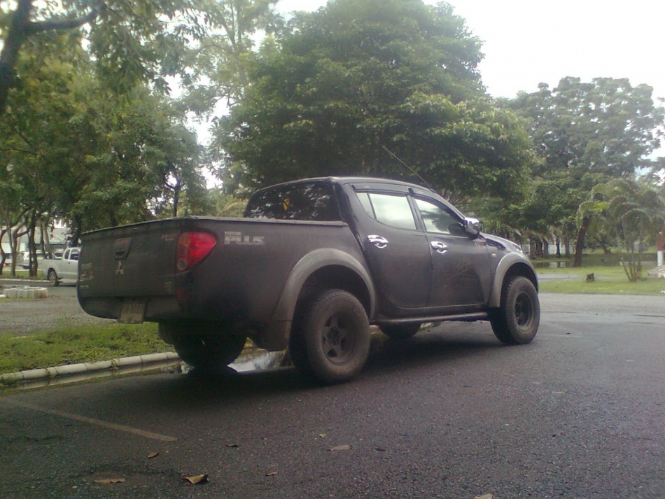

    ชอบส่วนตัวเลยครับ ... เคยเห็น น้าๆ ใส่กัน ร้านก็ว่าติด หน่อย แต่ แก้ได้ ถอดยางกันโคลนออก ก็ยัง ติดด้านขวา
    แต่เขาว่า ติดแบบไม่อันตราย ยิ่งถ้าผมไปยกอีกนะ จบเลย
    แต่ผมไม่แน่ใจ เรื่องยก 2 นิ้ว ว่าพ้นไหม แล้ว อ่านกระทู้ เกี่ยวกับการยก 2 นิ้ว ก็ มีตัวอย่างมากมาย ฯลฯ ยังติดสินใจไม่ได้เลยครับ น้า ว่าจะเอาแบบไหน - -" ( แบบงบไม่เยอะ )

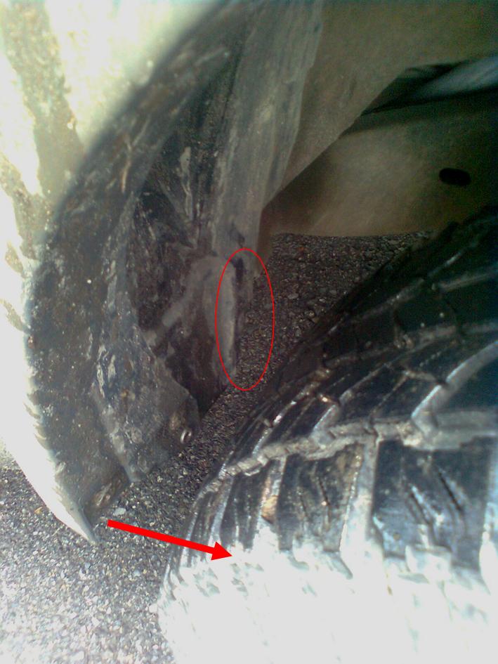

    ถ่ายรูปตอนเลี้ยวสุดที่ว่าติดด้านล้อขวามาให็ดูหน่อยครับ เผื่อเป็นแนวทางวัดระยะที่ติดมาก็ดี
    เพราะถ้าติดไม่มาก ยกหน้าอย่างเดียวก่อนก็ได้งบราวๆ 3-4 พันบาท(โช็คเดิม) สเปเซอร์หัวโช็ค สเปเซอร์ปีกบนออฟเซ็ทนี้ได้ถึง 15 มิล สบายๆ เครื่อง 2.5l นะครับ

    จัดมาแล้วติด ครับน้าภานุ

    พลาสติดมันขาดออกไปบ้างแระ ล้อมันยื่น วิ่ง หน้าฝน โคลนเต็มคันอะครับ เหอะๆ ต้องเอากันโคลนออกอีก t_t

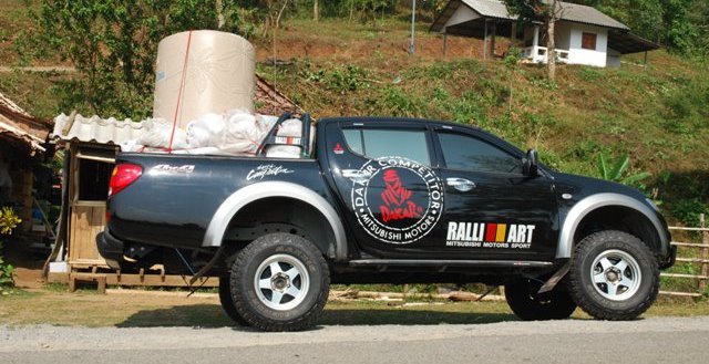

    บันไดข้างของอะไรครับ ราคาเท่าไรครับน้าสวยดีครับ

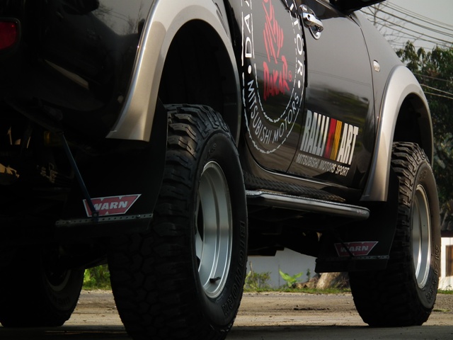

    ใส่ลายเดวกับผมเลยตอนแรกยก2นิ้วไม่ติดแต่สูงเกินเลยตัดใจเปลี่ยนใหม่

    บันได ข้าง ตามนี้เลย ครับ 4,500.- บาท ราคา โรงงาน http://www.vigothailand.com/board/in...opic=103559.50

    ลายเดียวกันเลยครับ ยก4นิ้ว ผ่านฉลุยไม่ติดครับ
